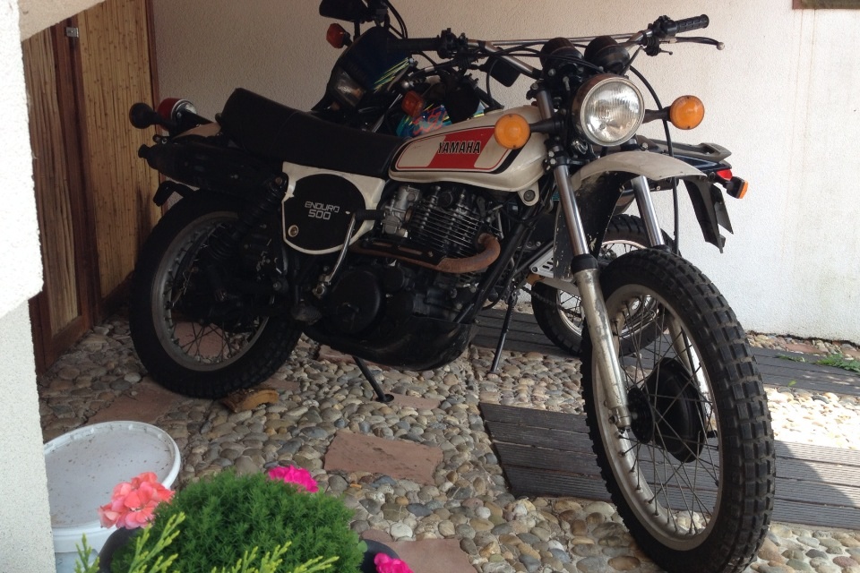

Wollte mal fragen ob jemand von Euch eine Tip für mich hat wie ich meinen rostigen
Krümmer behandeln kann?
Wie behandle ich meine rostigen Krümmer?

Re: Wie behandle ich meine rostigen Krümmer?
Hallo Odyssey,
gib mal in der Forumsuche Aluflammspritzen ein.
Ich bin damit bisher (3 Jahre) sehr zufrieden.
Null Rost, es könnte aber mal eine neue Lackschicht draufkommen, es schimmert an 2 - 3 Stellen weiß durch.
Genau.. Habe meinen auch Alu beschichten lassen.
Ist relativ günstig.
Google mal nach Berolina...
Mfg
Mfg
Ich benutze den Herdplatten Putzi
http://www.google.de/url?sa=t&rct=j&q=p ... -369OAyRmA
Einschmieren und warmfahren, hält zwar nicht ewig aber dann wird es halt wieder mal gemacht.
Gruß Peter
Habe mir gleich mal wieder bei Real 3 Stück a' 1,65€ geholt
Oder Ölschlamm aus dem Sumpf. Stinkt, raucht ..... aber rostet nicht mehr!
Ich benutze schwarze Edelstahlkrümmer
Berolina Flammspritztechnik, danach VHT
Vielen Dank für die Antworten, ich probiere jetzt erst mal den Herdplatten Putzi aus.
Das ist für mich momentan am einfachsten, mal sehen wie es wird, muss ja noch allerhand andere Sachsen erledigen.
Alubeschichten kann ich ja denn zu einem späteren Zeitpunkt immer noch. Oder?
Moin!
Ich habe mir jetzt auch erstmal den Elektro Putzi besorgt.
Muss ich den Auspuff vorher komplett glatt schleifen?
Oder nur anschleifen?
Hat jemand 'nen Tipp, womit ich am besten schleife?
Also ich hab da gar nix geschliffen, einfach den Herdplattenputzi draufgeschmiert, und dann eine große Runde gefahren, wenn möglich nicht gerade Ampelstopp zu Ampelstopp weil es sich am Anfang erst einbrennt und so mit etwas qualmt.
Hi Peter!
Ich hab's jetzt endlich mal gesch... bekommen, den Auspuff in Angriff zu nehmen,
erstmal vielen Dank für die Tipps hier, ich bin begeistert!
Auch für spätere Leser mit ähnlicher Fragestellung hier meine Erfahrung:
5 Tuben Elektroputzi in'er Bucht, 'ne halbe hab' ich gebraucht.
Die hinteren beiden Hitzebleche hab' ich abgeschraubt und von innen behandelt, den ganzen Rest (Krümmer, Endstück, das vordere Hitzeblech, hatte Angst, dass die rostigen Schrauben abbrechen, und überall, wo ich dran kam), erst komplett mit ganz feiner Stahlwolle geglättet, dann mit dem Schwamm an die großen Flächen.
Bei den kleinen Stellen (Schweissnähte, schwer zugängliche Stellen an sich,...) kam ich dann mit dem Schwamm schnell an die Grenzen des Spasses an der Sache, also Schwamm (oder eben nicht) drüber und die Schmiere in die Hände. Der Topf lässt sich mit den Fingern richtig gut bemalen und meine XanTippe hatte auch mal eine Öl und Kohle Massage verdient, war sie doch letzter Zeit gut zu mir gewesen. Für wenige Stellen bewährten sich dann noch ein paar Qtips.
Noch mal mit nem Tuch so gut wie möglich poliert, das Ganze funzt wirklich wie Schuhe putzen, und losgeritten, ordentlich die Strasse bedampfen, besonders vorne am Krümmer nebelte es doch ordentlich.
An den ersten zwei Tagen schmiert es doch noch ein wenig, wenn man mit den Fingern entlang fährt (muss man ja aber auch nicht zwangsläufig, ;-P), aber ansonsten bin ich, wie oben schon erwähnt, begeistert, der Topf schimmert in einem schön gemaserten Schwarz-Anthrazit-Ton, am Krümmer ist es gleichmässiger geworden, jetzt bin ich mal gespannt, wann die erste Verschlechterung zu bemerken ist, aber ich hab' ja noch 4 1/2 Tuben, im Winter schraube ich ihn mal ganz ab und dann gibt's auch neue Schrauben.
Grüsse, Marko
Ich habe bei einem Pinsel die Borsten zu 2/3tel abgeschnitten und so eingestrichen.
