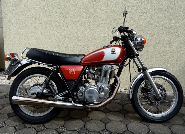

Besten Dank Regina,
hast Du das Teil schon angebaut und Probe gefahren ? Kannst Du mal ein Bild einstellen wie der Schalldämpfer angebaut aussieht ? Ich hab schon an meiner SR so nen richtig teueren original Edelstahl Nachbau und bin noch nicht bereit für die XT gleich wieder so viel auszugeben.

..oh gott.. jetzt werden hier schon SR Bilder gepostet
