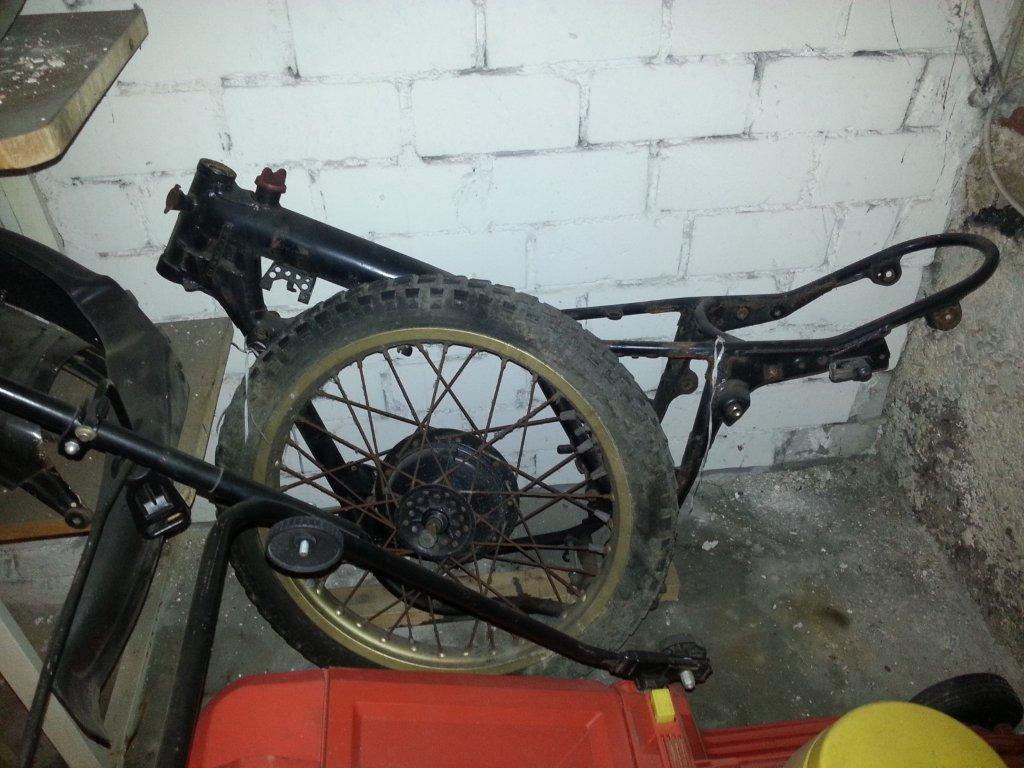

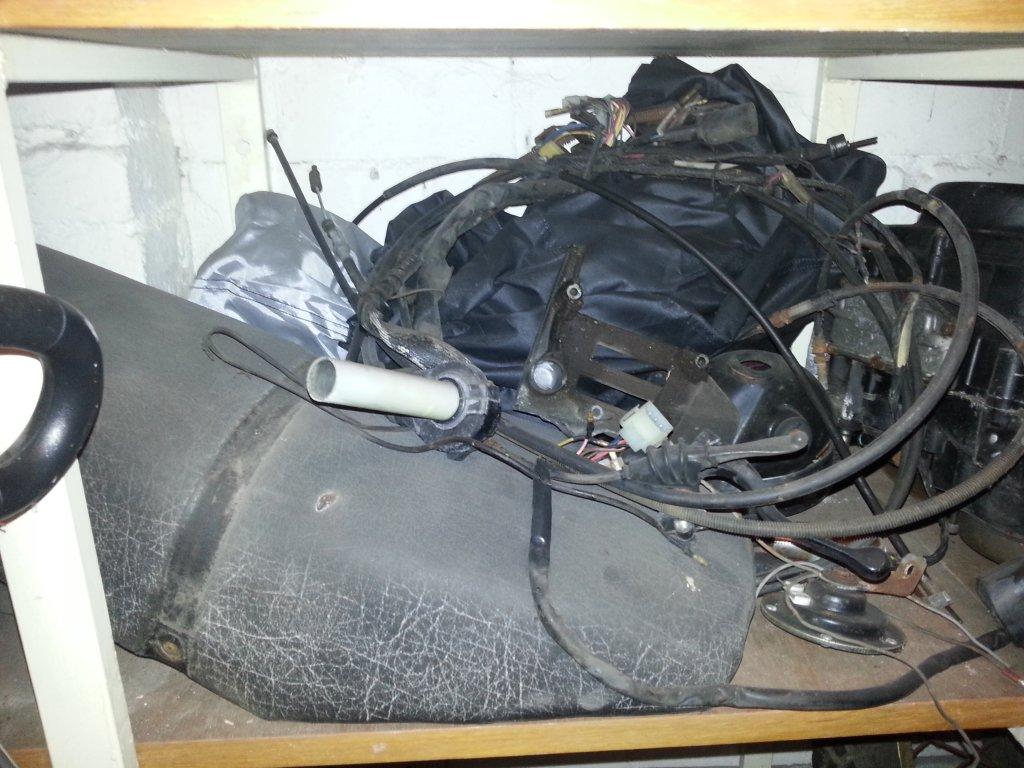

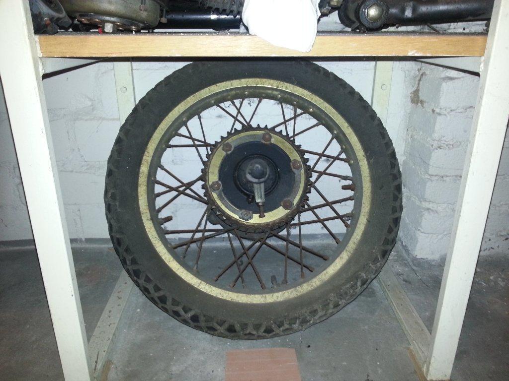

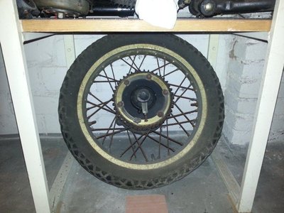

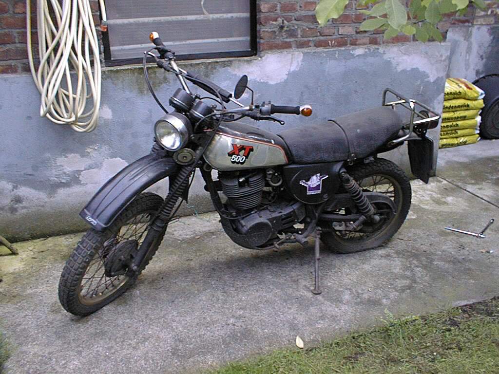

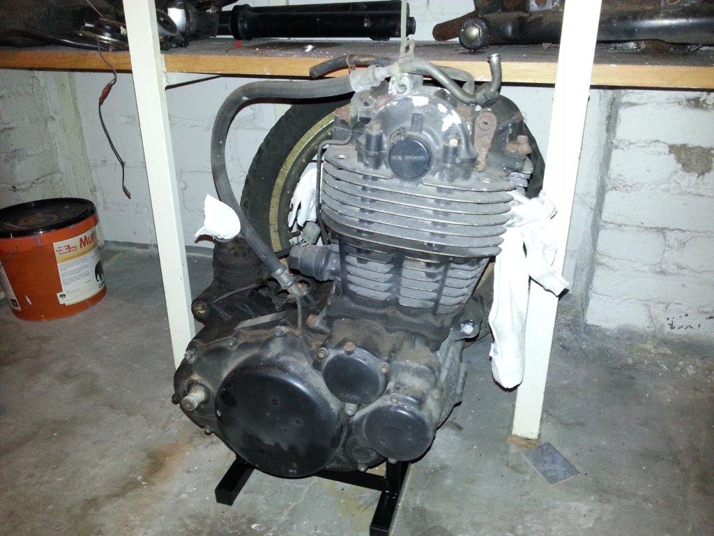

Ein paar Bilder anbei.
Vor der Demontage
Motorblock
Sitzbank, Kleinteile etc.
Rahmen und Vorderrad
Hinterrad
Gruss, Peter (aus Düsseldorf)

Sagt mal ihr Profis :mrgreen: ... der Motor war ja nun sehr lange nicht in Betrieb, gelaufen hat er nur so 21.000 km. Muss ich da trotzdem irgendwelche Dichtungen erneuern/prüfen. Kann sich da was im Laufe der Zeit "zersetzt" haben? Nicht, dass die Kiste fertig auf der Straße steht und dann kommt die große Überraschung. :cry:
Vergaser muss ich auch zerlegen, da hatte ich das Problem, dass nach langen Fahrten mit mehr Gas, das Gas nicht mehr runter ging. Dann musste ich immer gegen die Schwimmerkammer kloppen, dann ging es runter.
Stoßdämpfer und Gabelholme werde ich mir sicherlich auch vornehmen müssen, da ist noch nie was gemacht worden. Schwingenlager muss auf jeden Fall neu, das ist hinüber. Ab Werk war bei mir leider der Schmiernippel nicht drauf und da ist dann schön das Wasser reingelaufen. Als ich dann den Nippel draufgemacht habe und Fett reingepresst habe kam die alte Brühe raus. Merkte man auch beim Kurvenfahren, hat damals immer leicht "versetzt".
Gruß aus Düsseldorf, Peter

Ich würde einen Satz neuer WEDIs verbauen, da diese mit der Zeit aushärten können, vor allem ohne mit Öl oder Fett benetzt zu sein. Wenn Du schon die Ölpumpe aufhast auch gleich noch das Flankenspiel der Speisepumpe messen (< 0,15 mm, wenn ich mich nicht irre).
Dem Vergaser würde ich ein Ultraschallbad und den großen Repsatz gönnen, da scheint die Nadel im Stock zu hängen. Natürlich auch den Tank reinigen.
Bert

auch wenns länger her ist, seit der Motor das letzte mal lief, müssten 2 Sachen sichtbar sein oder auch nicht .
Suddelnde Dichtringe und wet sumping.
Je nachdem, sollten Dichtringe getauscht werden oder auch nicht.
Wenn an der Ölpumpe etwas wichtig ist, ists nicht das Flankenspiel, sondern der Tausch der Dichtringe.
Die sind nämlich wirklich meist 30Jahre alt und durch das heisse Öl knallhart und damit undicht.
Bertel
Beiträge: 299
Registriert: Mo Dez 29, 2008 16:25
Wohnort: Frettenheim
Re: Restauration beginnt!
Beitragvon Bertel » Mo Okt 01, 2012 20:18
Hallo Helmut,
auch auf die Gefahr hin einen Einzelfall mein Eigen zu nennen, bei mir war es mit neuen Ringen nicht getan. Innerhalb von 4 Tkm habe ich mir einen Satz Hartblockkipphebel und eine frisch gehärtete Nockenwelle aufgerieben. Bei der nächsten Motorzerlegung habe ich dann das Flankenspiel geprüft und das 0,15-er Blatt problemlos rein bekommen. Yamaha gibt max. 0,12 mm an.
Bert
Beiträge: 4085
Beitragvon rei97 » Di Okt 02, 2012 10:35
Ich möchte meinen nicht mehr vorhandenen Bart verwetten, wenn der Schaden am Klavier nicht durch mangelhafte Entlüftung der Ölpumpe und der Leitungen verursacht worden ist. Daß die Pumpen nicht selbstansaugend sind , wird allzugerne übersehen, und so lange läuft alles trocken. In solchen Fällen ist das Smallend des Pleuels meist auch fritte. An das Flankenspiel glaube ich in derlei heftigen Fällen nicht, dazu habe ich zu oft solche Ölmangelschäden gesehen... mit und ohne Flankenspiel.
Bertel
Beiträge: 299
Beitragvon Bertel » Di Okt 02, 2012 20:00
Ich kann nur soviel sagen, dass mit neuer Speisepumpe nun schon seit über 3 Tkm das Geräusch im Kopf nicht weiter auffällig ist.
An das Pleuel hatte ich auch schon gedacht, aber da die KW 4 Tkm zuvor erst überholt wurde, habe ich mich dem hemmungslosen Selbstversuch hingegeben und den Zylinder einfach drauf gelassen. Die nächste Überholung kommt bestimmt ....
Entlüftet habe ich immer gleich, jedoch nicht so gewissenhaft wie du es mal an anderer Stelle beschrieben hast. Ich fülle den Kanal im Block, dann kippe ich Öl in den Rahmen und wenn das Öl aus der Zulaufleitung rauskommt schraube ich sie fest. Mit der neuen Pumpe kommt Öl aus dem Filter nach 10 m Schieben im 2. Gang, die alte brauchte dazu mind. 5 sek. Motorlauf.
Bert
Beiträge: 4085
Beitragvon rei97 » Mi Okt 03, 2012 8:25
Also.
es gibt 2 Pumpen.
Die Scavengerpumpe kann nichts aus dem Sumpf hochpumpen, wenn sie trocken ist.
Das Ganze geht so lange gut, bis die Speisepumpe den Rahmen leer hat. Dann läuft halt alles trocken.
Die Lenzpumpe muss mitten auf dem Block so lange befüllt werden, bis das Öl beim Kicken wieder hoch kommt.
1/2 ltr Öl in den Block zu kippen, schadet dabei nicht.
Bertel
Beiträge: 299
Beitragvon Bertel » Mi Okt 03, 2012 15:55
Das ist interessant. Um diese Pumpe habe ich mich noch nie bei einer Motorinbetriebnahme gekümmert und immer hat sie es auch so geschafft :gruebel: .
Öl habe ich natürlich immer etwa einen Liter in den Block gekippt, vielleicht deshalb.
Danke für den Hinweis
Bert
