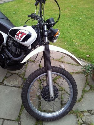

Was mir beim Bild 2 aufgefallen ist, ist der Bremsnockenhebel. Den würde ich vordringlich gegen einen unverkrümmten austauschen und dann auch die Bremse prüfen.

Wegen deinem Linksdrall würd ich mal den Lenker und die Gabel auf Sturzschäden Überprüfen, ob die Gabelholme leicht verbogen sind.

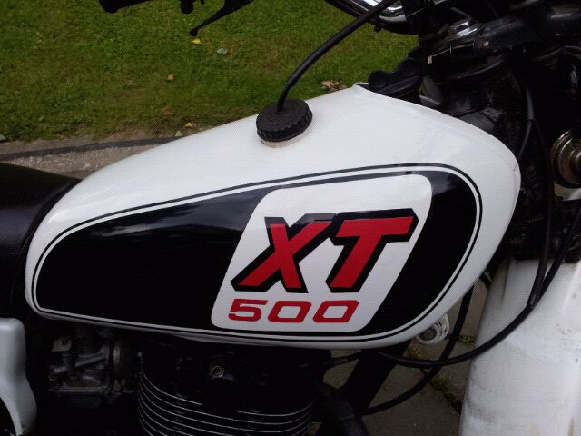

Das 79er Tankdesign find ich ja am schönsten von allen, doch das "XT 500" Emblem scheint leider nicht ganz so gut gelungen zu sein.

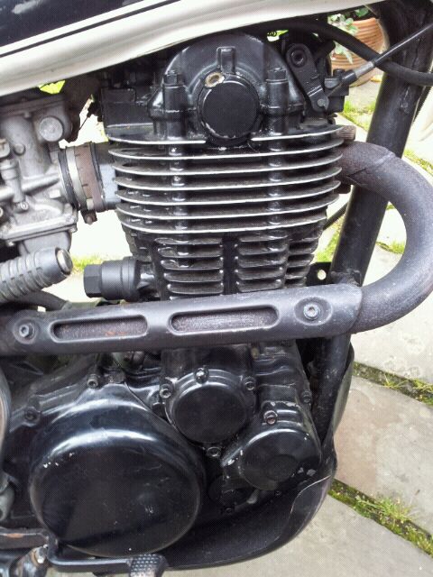

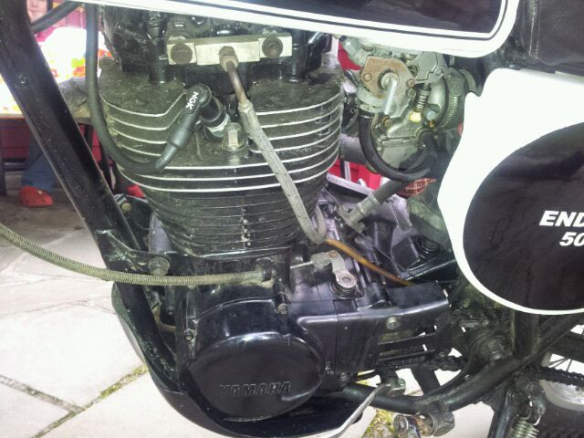

nach deinen Bildern hier spontan ein paar Dinge, die nicht zu einer originalen '77er passen oder so nicht i. O. sind:
- Motorschutzblech sollte aus Alu sein
- Kotflügel vorn gehört der kurze dran
- Tankdekor falsch, ist klar
- Seitendeckelaufkleber haben eine komische Kontur und sind sicher nicht original (weil glänzend)
- '77 hat eigentlich Staubschutzkappen, keine Faltenbälge (Tauchrohre mit kurzer Aufnahme oben?)
- Lampenhalter '77 müssten eigentlich kleine Blechstreifen dran haben (für die Höhenausrichtung beim Gabeldurchschieben)
- Gummikappen über den Gabelklemmschrauben fehlen
- Kunststoffverlängerung an der Ritzelabdeckung fehlt
- an die Kennzeichenverlängerung gehört ein kleines rundes Katzenauge
- SR-Ölpeilstab in schwarz (XT-> rot)
- der Motor ist insgesamt schon mal schwarz übergeduscht, viele verzinkte Teile mit Lack
todo:
- Bremshebel hinten scheint wirklich abgeknickt zu sein, Gewinde der ebenfalls krummen Betätigungsstange prüfen -> Riss?
- die Kette sieht etwas stramm gespannt aus
- der kleine Gummifaltenbalg am Kupplungszug unten fehlt
- die Seitenständerfeder ist schlapp und sollte erneuert werden (wichtig - '77 hat nur 1 Feder)
- stirnseitige Schraube des Fußrastenhalters links fehlt (Feingewinde)
- Kettenradlagerung und Schwingenlagerung auf Spiel prüfen und ggf. instandsetzen
- Gabelstandrohre nacheinander versuchen in den gelösten Gabelbrücken zu drehen. Geht -> gut, Geht nicht -> Standrohre evtl. krumm
- Lenkkopflager auf Mittelrastung prüfen
- usw...

du hast die Doppelschmierung und die Inbusschrauben an dem Krümmer und den Auspuffblechen in deiner Liste vergessen
Bitte um Berichtigung derselben

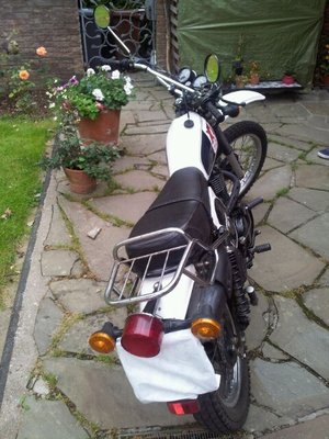

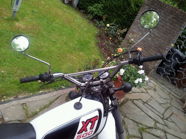

Das Plastik-Doppelklemmteil an der Lenkerstrebe für den Schlauch der Tankbelüftung fehlt auch noch
Wenn dann waren immer 2 Plastikteile an der Lenkerstrebe als Schlauchhalter aber das hatten meiner Meinung nach nur die 76er, ab 77 war der Schlauch für die Tankbelüftung schon mit diesem Blechteil am Lenkerbock montiert!
Dann würde ich noch sagen das der Kickstarter zu weit hinten steht, der müsste normalerweise fast auf dem Krümmerhitzeblech aufliegen und nicht auf dem Seitendeckel!
Wobei ich mir mit dem Plastikteil an der Lenkerstrebe nicht sicher bin, also das es wenn dann 2 Plastikteile waren , da bin ich mir sicher aber ob 77 das auch hatte.... da war aber was mit der Lenker Mittelstrebe bei 76 und 77 die waren bei den beiden Modellen dicker! Bei den späteren Lenkern sind die Mittelstreben dünner und dann würden diese Plastikklemmen nicht halten!
Das weiß aber Ralle, Dida oder Peter(Schweiz)

ja, so krumme Bremshebel gab es von Yamaha (auch YZ usw.). Ob an der SR weiß ich jetzt auch nicht, der oben angebaute sieht aber irgendwie nicht "werksmäßig" verbogen aus.
Die Plastikhalter für den Tankschlauch gab es sicher auch bei der '77er. Normalerweise zwei Stück, stimmt. Einen davon habe ich früher mal an einen Piloten ganz ohne Halter verschenkt, um dann festzustellen, dass der Schlauch mit einem Plastikteil nicht hält.
Der Kicker könnte auch von der SR sein, kann man auf den Bildern nicht richtig sehen.

Oh ja stimmt der Kicker ist von einer SR, sieht man auf dem Bild wo das Moped von hinten zu sehen ist!
Na dann erst recht weiter nach vorne!

habe selber auch eine ziemlich originale 77er ...mir fällt da folgendes auf:
Vergaser ist einer ab Bj.78 drauf, die 77er hatte kein Warstartknopf...
die 77er hatten wirklich den Tankbelüftungsschlauch mit zwei Klemmen am Lenker
Seitenständer in Deutschland hatten 2 Federn, das stimmt schon!
genau wie die Lampenhalter, die hatten die Blechstreifen dran!
so wie ich das auf den Bilder erkenne, ist da eine Gabel Bj.78/79 verbaut, das erklärt auch die Faltenbälge, die 77er hat oben nämlich keine Verjüngung im Bereich der Scheinwerferhalterung und hatte Staubschutzkappen...
