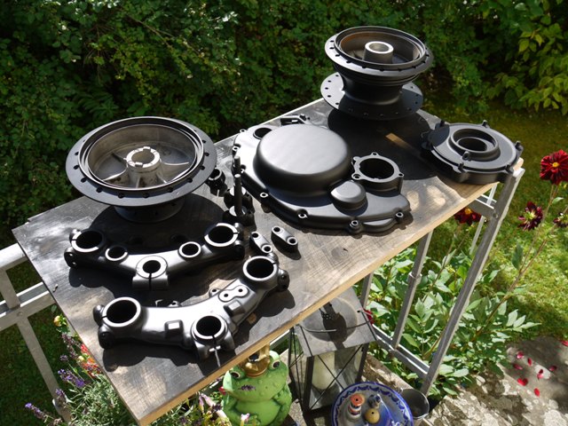

Servus miteinander
nachdem es teilweise richtig prima vorangeht
hab ich noch drei größere Probleme und brauche Euren Rat.

Mensch Achim, ne schöne VR nabe hast du da .-)

erst einmal: sehr schön, wie du die zweifelhaften Skulpturensammlung im unteren Teil des Bildes mit ein paar ansehnliche Prachtstücken gekontert hast :wink:

@Werner: Gell, schön ist die Nabe...und nicht so Weiss
