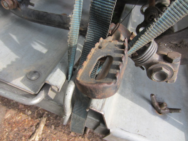

hallo.

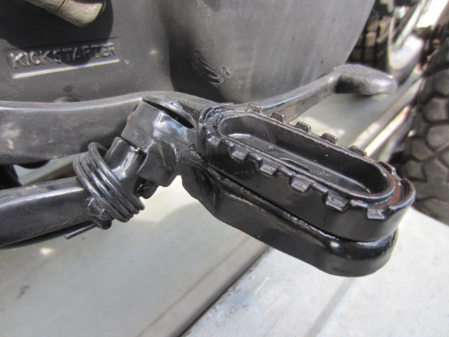

hab hier mal nen foto -wo sind die von ?
weiß auch noch nicht , ob ich sie gutfinden soll .
dank schon mal . kostja

Hallo Kostja,
So unbekannt sind die Rasten gar nicht, die wurden oft an den TT's und an den 76er XT's verbaut!
Sind also Original Teile !
Die sind auch Gummigelagert, Schau mal genauer hin!

Re: unbekannte fussraste gesichtet .
hmmm.

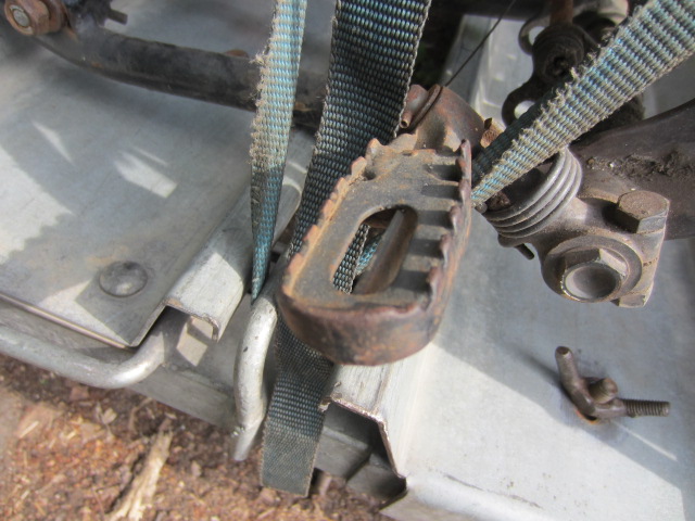

und die ?
die fahre ich ..dann gibts an der tt also beides ? (hab mich nur gewundert , das da gummi zwischen ist-
was ist denn, wenn der verschlissen ist ?)
für mich waren die " neu "
schönen gruss , kostja

matthse
- Beiträge: 162
Solche sind an meiner originalen 80er US dran. Welche Bj. noch kann ich dir nicht sagen! (Wenn du sie nicht brauchst, her damithmmm.

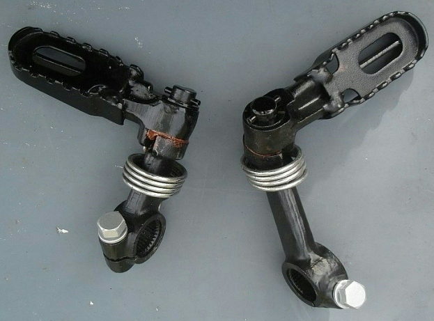

XT500 C und XT500D = Modelle 1976 / 77 hatten die gummigelagerten Krallenrasten Typ ( A ) : TT500C, D, E ( 76 / 77 / 78 ) u. XT500E, F ( 78-79 ) die Krallenraste mit der Schraube, Typ ( B ) : TT500F, G, H ( 79 / 80 / 81 ) u. XT500G, H in US und bis 1989 ( K, S, U, W ) die Krallenraste ohne Schraube, Typ ( C ) : XT5ooGruß

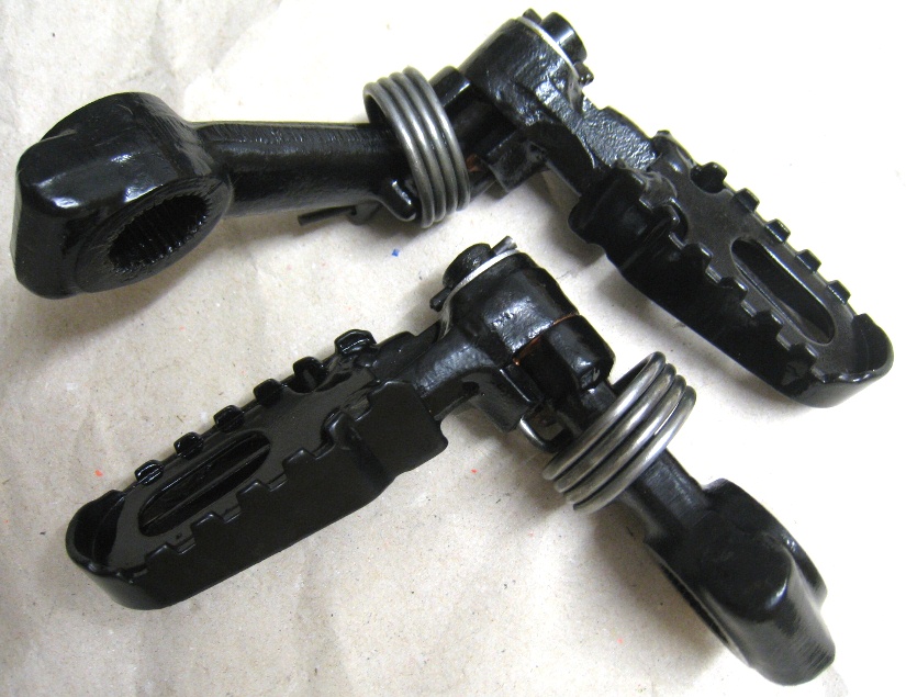

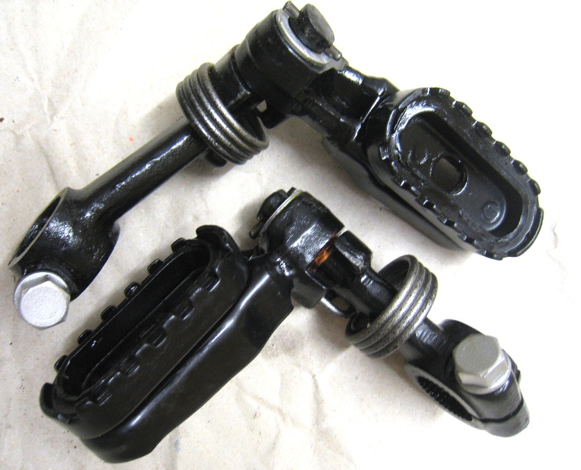

Habe auch solche Rasten an meiner ´77er XT, allerdings musste ich sie zum Pulverbeschichten zerlegen und suche jetzt den Gummi in neu. Weiß wer wo man den auftreiben kann oder was man alternativ adaptieren könnte ?

- sCHLOMOMANDEL
- Beiträge: 353
hallo.
wenns gar nicht anders geht , gibt zum selberanrühren+ giessen PU-Gummipamps zum
für fahrwerksbuchsen. freaks die es nicht hart oder weich genug auf der strasse haben.
in mehreren Härtegraden.lohnt sich aber nur wenn Du die dose auch aufbrauchst.
mach eine Form und vertick die Gummis .
wäre auch intressant für z.b. Lenkerhaltebuchsen.
ist aber teuer.
viel erfolg.
zum glück hab ich "normale "crossrasten.

chris.perjalanan
- Beiträge: 126
- Registriert: Sa Sep 14, 2013 19:33
Puh, selber gießen sieht ehr schlecht aus gerad, finde neben dem Studium eh kaum Zeit für die XT Restauration.
Hat nicht wer nen goldenen Tipp was man da adaptieren könnte ? Wenn ich absolut nichts finde müsste ichs festlöten was mir eigentlich überhaupt nicht gefällt da die Teile ja doch anscheinend recht selten sind ...

- Beiträge: 7198
am besten unzerlegt so lassen wie sie sind und lackieren. Die Pulverbeschichtung reibst du im Bereich der Zacken eh schnell durch und dann unterrostet der Plastiküberzug schneller als eine Lackierung. Einen passenden O-Ring einlegen würde mir noch als Gummiersatz einfallen. Sind die überhaupt zum Zerlegen gedacht oder hast du sie jetzt kaputtgeschnitten?

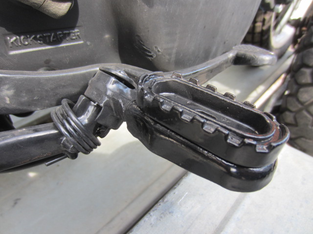

chris.perjalanan
- Beiträge: 126
Habe jetzt eine Lösung gefunden, in der Werkstatt schimmelte in einer Schublade noch ein Lappen 3mm starkes Gummi rum aus dem ich mir jetzt passend was rausgeschnitten hab. Sitzt so fest drin das man es mit der Hand nicht rausgezogen bekommt, werde es aber zusätzlich noch mit nem Spezialkleber fixieren.
Halte ne Pulverbeschichtung an der Stelle schon für tauglich, wenn irgendwann mal durch umfallen oder ähnliches ne offene Stelle dran ist einfach mit Oxyblock behandeln und Ruhe is, das Zeug kriecht unter die Ecken und härtet dort aus. Wird vor der eigentlichen Beschichtung noch mit Zinkgrund gepulvert, welches Unterwanderungen nochmals erschwert. Der Schuh liegt ja nur auf der gezackten Raste selbst und nicht auf dem Träger auf und die ist jetzt auch nach unten hin in Gummi gelagert, passt schon ! Wird jetzt hoffentlich auch ein wenig besser die Vibrationen dämpfen, der alte Gummi war hart wie Stein !
