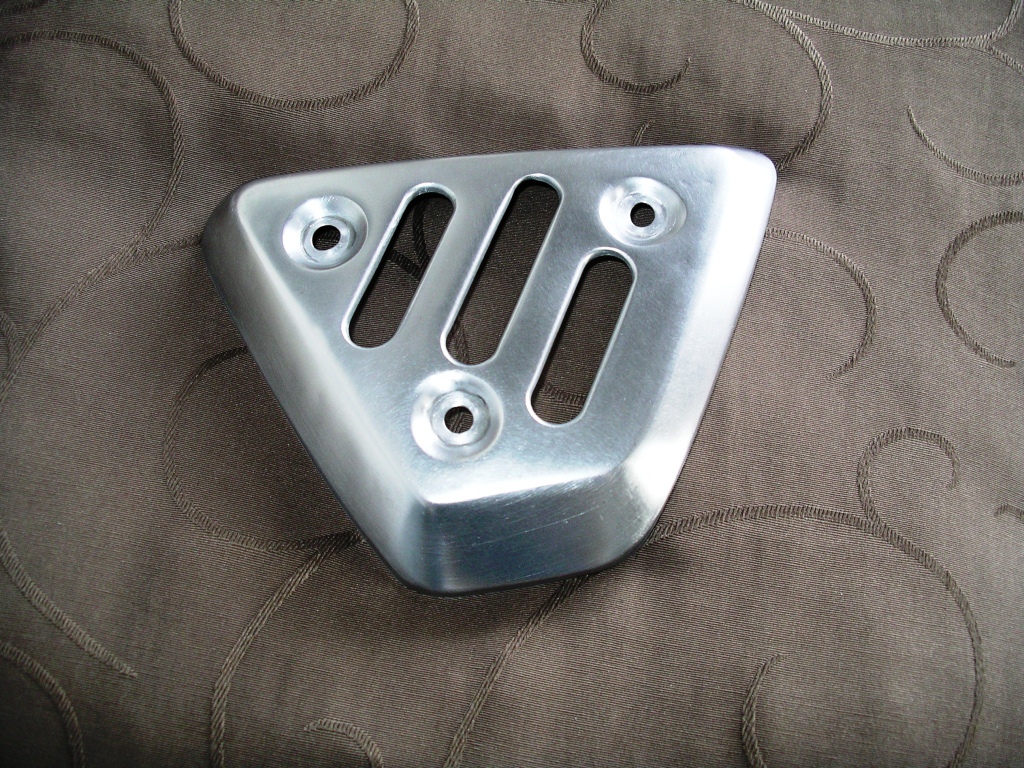

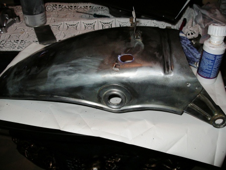

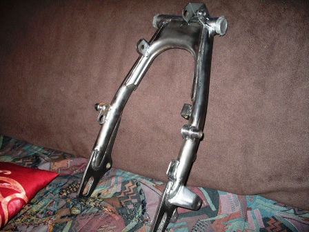

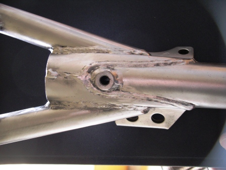

Re: entlacken?
Servus,
nimm Dichtungsentferner,
dann den Rest mit einem Heißluftfön anwärmen und mit der Drahtbürste abbürsten.
anbei ein paar Fotos -
Gruß Iceman
Gruß Iceman

@iceman: tolles Ergebnis:
