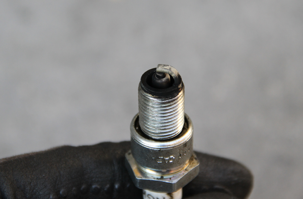

liebe leute,
nach reperatur (siehe zuendkerze und ausklinkblech) bei dem ich vergaser, luftfilter usw gereinigt
und vergaser komplett mit neuen teilen bestückt habe, habe ich das problem erneut, dass meine zuendkerzen
nur eine woche halten - dann ist sie schwarz und schmierig.
bei start raucht sie erneut weiss/blau was dann langsam aufhört,
nach ca 5km weisst die zuendkerze bereits russige flecken auf,
was tun???
bitte um hilfe!
danke
andreas

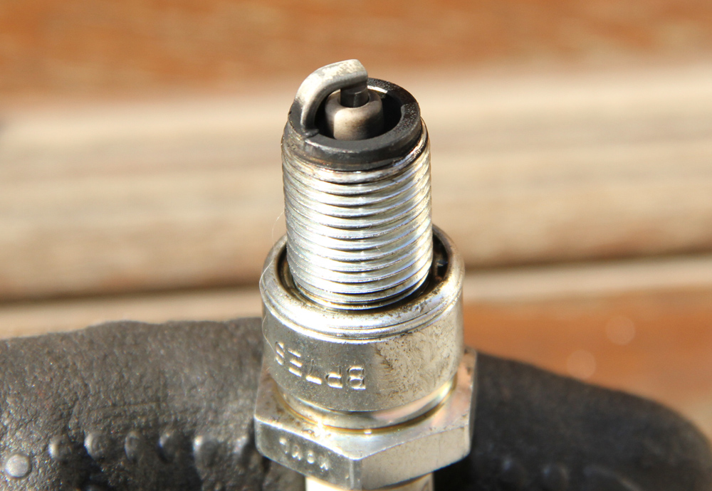

liebe leute,
folgende symptome kann ich genauer beschrieben, weiss nicht welche davon wirklich hilfreich sind:
1. der rauch ist weiss - bläulich und hört nach ca 1 minute voellig auf
2. ich muss seit jeher mit choke starten, auch wenn es warm bzw der motor warm ist (anders keine chance)
3,. habe die gemischschraube nun um 1/4 drehung herausgedreht (ich glaube magerer nun)
4. beim öl habe ich nichts gesehen oben am morgen, nach längerer fahrt wieder normal
5. mein kkolben hat genau 57.000km drauf, davon war er einmal in lybien eingestezt, einmal von mir in marrokko und natuerlich die xt-endurromania, ansonsten zu 90% flotter stadtverkehr
6. luftfilter (k&n) wurde gerade gereinigt - wie k&N dies beschriebt
7. zuendkerzenbikl: beim herausbnehemn nach kurzer fahrt (motor 90°) war sie trocken und sieht nun wie folgt aus (gefahren ca 15km nun)
vielen dank fuer eure hilfe,
hoffe nicht das schlimmste ..
andreas

also sooo schlecht sieht die Kerze doch gar nicht aus, Mittelelektrode und Isolator sind soweit sauber.
Gescheit läuft die XT eh nur im Bereich Lambda 0.9, also eher fett und das Kerzengesicht ist leider
nur eine Momentaufnahme zum Zeitpunkt des abstellen.
Die Leerlaufgenmischschraube raus ist übrigens fetter.
Wenn sich der Ölverbrauch sonst im erträglichen Rahmen bewegt, dann entsteht die morgendliche Wolke
durch geringe Ölmengen die sich im Stillstand an den Schaftdichtungen vorbei schleichen.
Wäre für mich noch kein Grund den Motor auf zu machen.
Passt das Umfeld, also Lufi, Zündung usw. und Du willst Dich nicht auf das Popogefühl verlassen
dann mal mit Colortune oder Genmischverhältnis Messgerät die Verbrennung prüfen.
Markus

...habe den ölstand gemessen und festgestellt, dass dieser sich nach unten bewegt hat ueber nacht (erreicht messstab nicht mehr)
was hat das zu bedeuten - vielleicht kurze erklärung wo das öl sich hinverflüchtigt?
bringt es was eine wärmere zuendkerze einzusetzen (vorübergehend) wie hier beschrieben?
http://www.tractionavant.ch/Berichte/Ke ... bilder.htm
koennt ihr jemanden empfehlen, der mir, wenns nicht anders geht, den motor wieder neu aufbauen kann?
vielen dank
andreas
