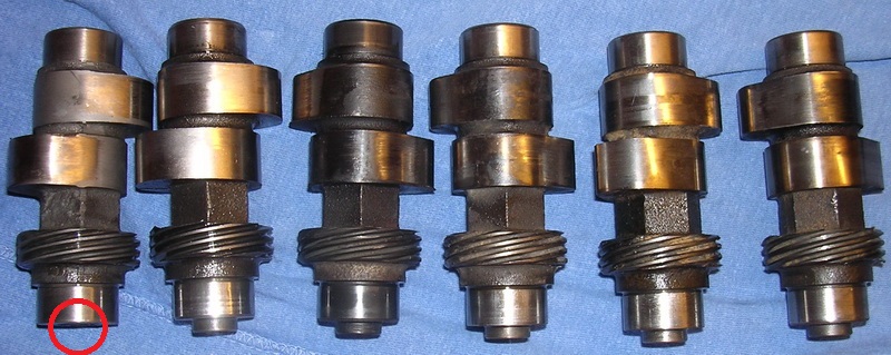

Ich könnte mich ja auf den Spruch :
Your crash, my cash, der über einer US Werkstatt prangt zurückziehen, aber ich rate zu peinlichsten Entlüften nach Ölwechsel, Ausbau der Ölpumpe, Motorinstandsetzungen.
Hier liegen ca 600€ Schrott, die weiteren 800€ an den Kipphebeln sind nicht dokumentiert, aber das werde ich auch noch machen.
Ich glaube , der Hans freut sich über die Rohlinge.
PeJo

Hi Rei, ich hab das Bilderrätsel gelöst und den Raffiniert verstecken Fehler Entdeckt.
Sprich, was hab ich gewonnen?
Peter
Beiträge: 4085
Re: Entlüften!!!!
Beitragvon rei97 » Mi Aug 03, 2011 22:27
joo, ne aufblasbare Waschmaschine... ohne Motor.
Der Bund ist bei dem letzten Havaristen abgebrochen.
Wer die Nocke verwenden will, der kann einen neuen Bund einsenken.
Gehtscho.

schitte, zu spät das bild gesehen, ich wollte doch zwei neue kipphebel und ne Nockenwelle bim rei97 gewinnen...och männo
Tja, wer eben nicht güt enlüftet, darf nun noch mal an den Block...
Danke rei97, das du es für alle nochmal deutlich gemacht hast.

Beitragvon rei97 » Sa Aug 13, 2011 19:43
ich weiss ja nicht, wo ich das zuordnen soll...
Schmiermittelmangel...Pflegemangel...Bräsigheit!!!
Flaschenöffnerrohlinge für 100€/stk.

Beitragvon Bernhard » Mo Aug 15, 2011 12:53
Teures Bier!!

Das aufgalvanisieren der oberen Bohrung sollte sich doch irgendwann mal anfangen zu rentieren.
Beiträge: 4085
Re: Entlüften!!!!
Beitragvon rei97 » Mo Aug 15, 2011 18:58
Also.
hab ich auch schon drüber nachgedacht, aber es käme dzt teurer als ein Ersatzpleuel von Yam. Mit der Beschichtung ist es da ja nicht getan. Das Pleuel ist dummerweise in der Erstreckungsrichtung im Auge unrund. Nach dem Beschichten müsste es dann noch gerieben werden. Noch günstiger sind aber KWs aus der Bucht.
Ein Dilemma das....
