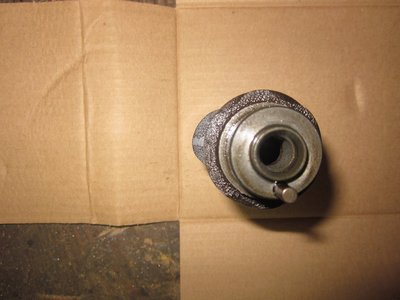

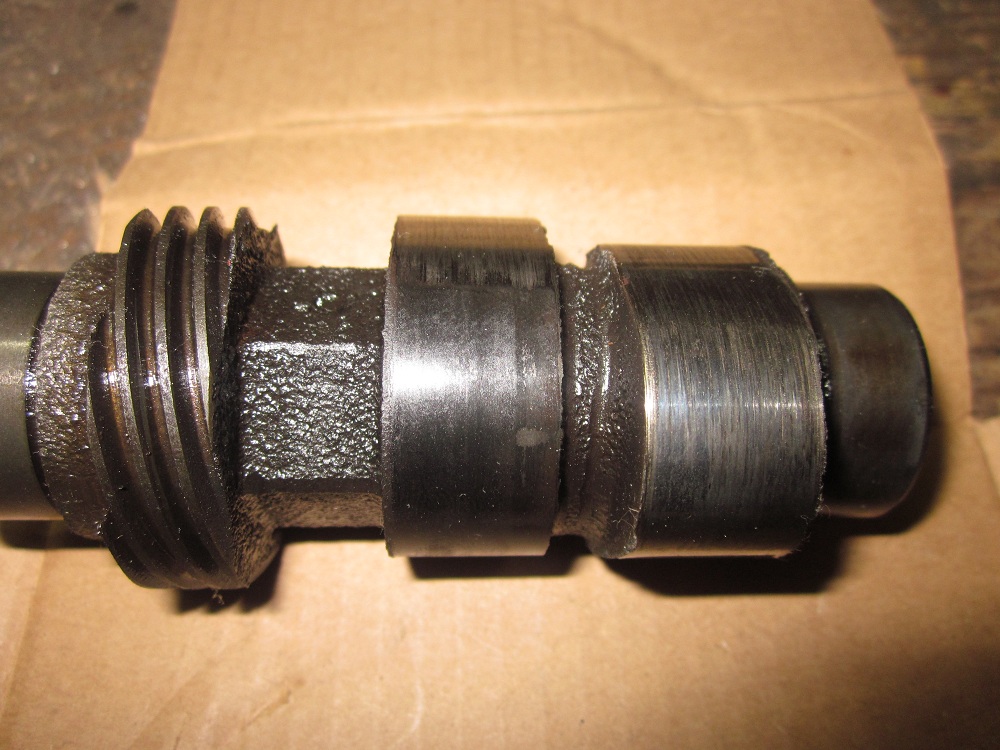

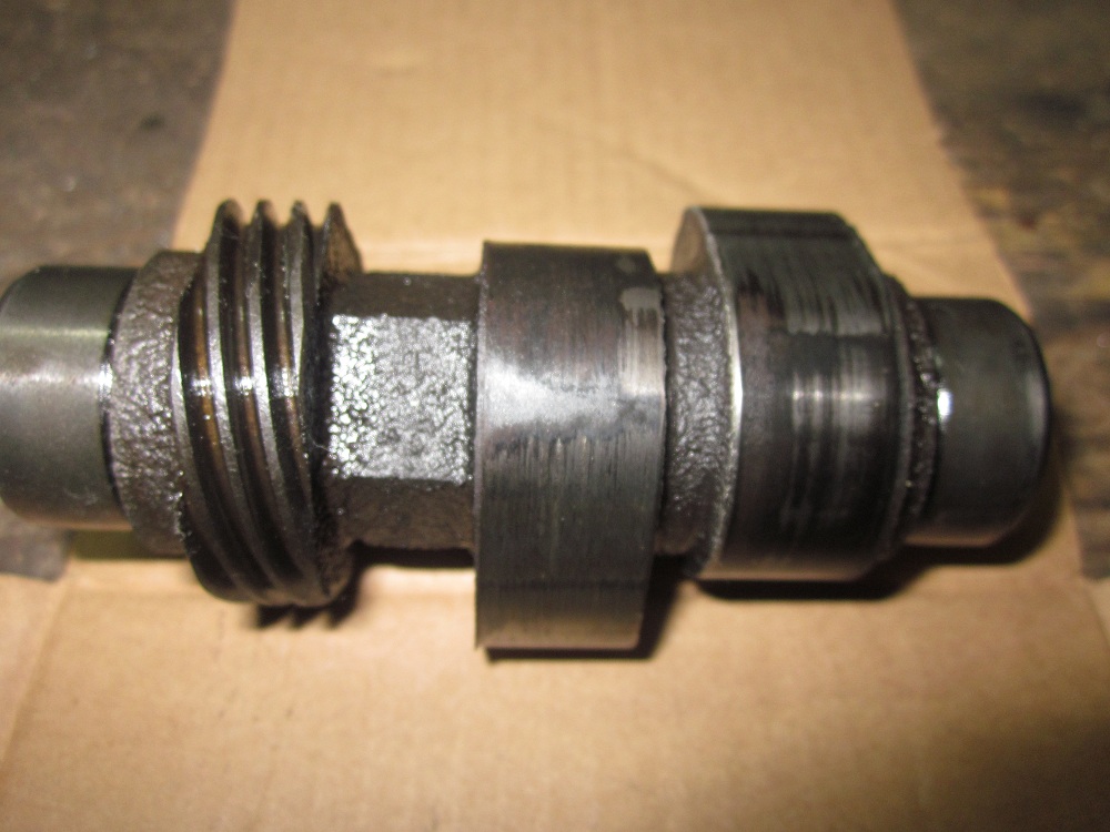

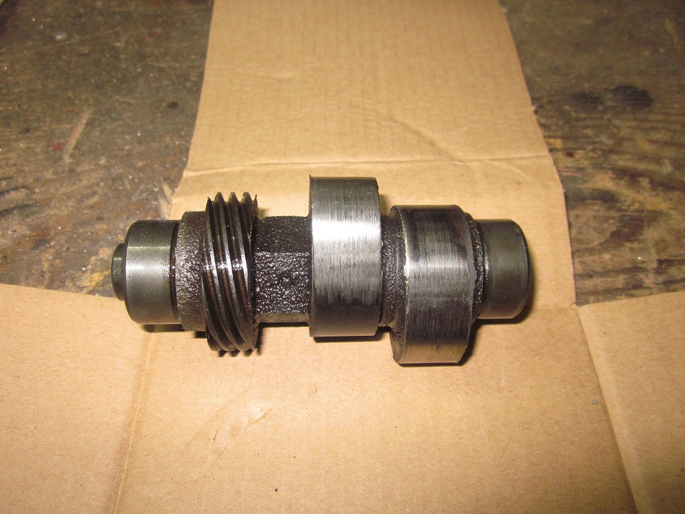

ich hab mal eine frage an die allwissenden forumsgurus! nach langem rumgeklapper aus dem kopf hab ich diesen mal aufgemacht - die kippler sind auf alle fälle hin, bei der nockenwelle weiß ich's nicht, was meint ihr dazu?

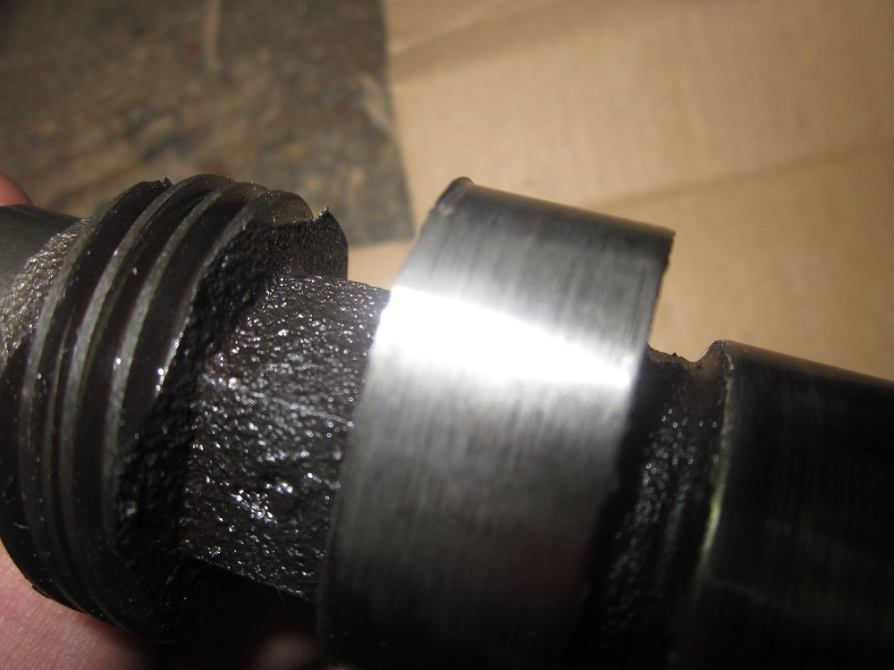

die einlassnocke hat auf der linken seite auch einen grat - ist das ding zum wegschmeißen oder kann ich die noch fahren?
vielen dank für eure antworten!

Total tot, toter gehts nicht. Die Kipphebel unter Garantie auch.
Man kann sie reparaturschleifen lassen, oder gleich auf ein Tuningprofil ändern.(PN an mich)
Neue Kipphebel brauchst Du aber auf alle Fälle, da brauch ich kein Foto.

vor dem Einbau von Neuteilen würd ich noch versuchen die Ursache für diesen Kernschrott rauszufinden.
Interessant ist das Tragbild am Nockengrundkreis. Hast du in letzter Zeit öfter mal das Ventilspiel nachgestellt und es dabei etwas übertrieben?

ich hab nicht wirklich ahnung, wie's dazu gekommen ist. das ding ist jetzt 4 jahre alt, ventile waren zu stramm, als ich das letzte mal nachgeschaut hab.

schon oft gesehen...
Schmiermittelmangel:
1.kein Öl mehr drin
2.Nach Filter/Ölwechsel nicht entlüftet
3.Irgendein Durchgang zu
4. Ölpumpe noch nie frisch beringt.
Egal die Vorschreiber haben ja soooo recht.
Die Teile des Klaviers sind Schrott , bereit für evtl Überarbeitung.
Der Rest des Motors muss ebenfalls beschaut werden.
1.Topend des Pleuels Cu noch komplett?
2.Was ist in der Ölwanne.
3. Sichtung von Allem bei der Totalzerlegung wenn nötig.

-nach öl hab ich immer geschaut, war immer genug drinne, ABER: beim entlüften nach ölwechsel (kann auch schonmal entfallen sein) hat's an der entlüftungsöffnung immer nur gesuppt, nie rausgespritzt wie's im buchelli steht.
-ölpumpe hat vor 3 jahren neue ringe bekommen, ebenso der zylinder die erste übergröße, die wurbelkelle neue lager und so weiter und so fort.
-die ölwanne war klinisch rein, dafür hatte die steuerkette neulich immens spiel, sprich war locker wie sau.
totalzerlegung werd ich voraussichtlich erstmal keine machen .. hoff ich.

Nockenschäden dieser Art passieren auch einfach mal so, nach langer Laufzeit.
Viele davon sind in seltenem Ölwechsel begründet (ich fahr ja nur 200km/Jahr, warum soll ich dann schon nach 10.000km wechseln?...)
