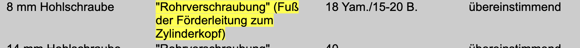

Ist zwar schon gute 15 Jahre her der Beitrag, aber hat jemand eine Lösung für genau dieses Problem... Hab bei meine Motorrevision nun auch festgestellt dass das Gewinde an dieser Stelle durchgedreht ist... unglücklicherweise erst als der Motor schon gestrahlt/Lackiert und wieder eingebaut war und ich die Schraube mit den vorgegebenen 18NM anziehen wollte... hat schon bei 15NM durchgedreht... ich hab sie dann wieder rausgedreht und einige Späne vom ausgenudelten Gewinde entfernt, was soll man denn mit dieser Baustelle machen? Gewindeeinsatz rein dürfe schon gehen, aber wenn das Material so dünn und labil ist kann das auch schief gehen fürchte ich, Riss ist noch keiner da. Was wär mit ein bissl Schraubensicherung, natürlich so dass nichts in die Schraube kommt, weil da muss ja das Öl durch... immerhin lässt sich die Schraube noch mit ca. 8NM anziehen...

Hohlschrauben ziehe ich auch nicht mit Drehmoment an, die knacken echt schnell weg. Die 15-20Nm habe ich auch im Bucheli gefunden und halte ich auch für zuviel (hilft ja nix wenn das propagierte Drehmoment erreicht wird und Gewinde oder Schraube dabei aufgeben).

Bucheli ist alles Andere als unfehlbar. Da sind einige Fehler drin...
