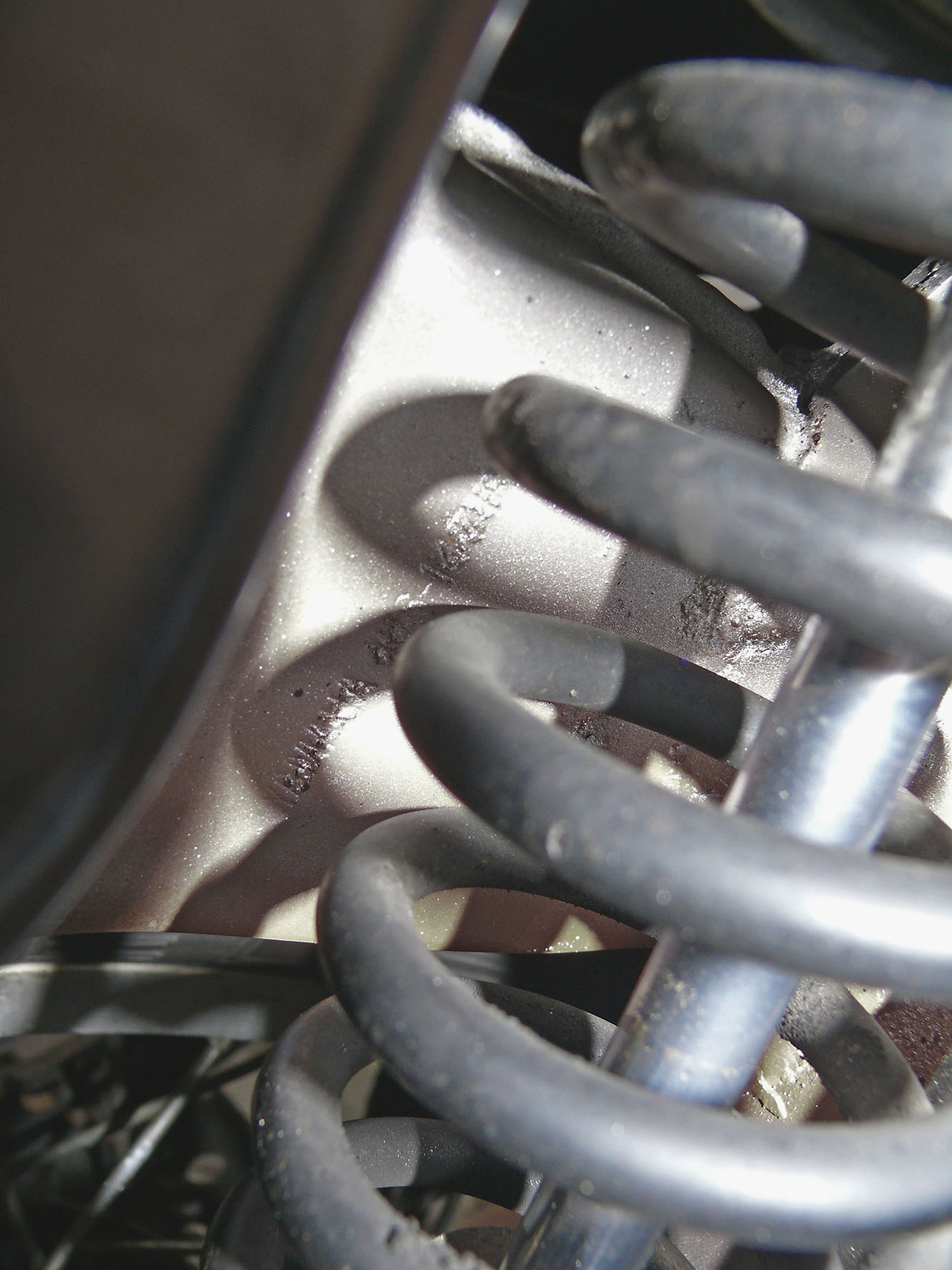

Re: Auspuff: Edelstahl-Replica
Verfasst: Sa Mär 05, 2016 23:46
von Yahmama
die Nummer befindet sich hinter der Rundung die um das Federbein führt.
Eigentlich sollte sie mit der Rahmennummer übereinstimmen soviel mir ist.
die nachträglich einschlagen wird gar nicht so Einfach sein.
Verfasst: So Mär 06, 2016 0:17
von XTfant
stimmt :)
Verfasst: So Mär 06, 2016 9:30
von xtjack
Aha, hinter der Rundung die zum Federbein führt, dh. also Innenseite Auspuff dem Rad zu ?!
und wie will man das dann ohne Radausbau sehen ?
Jack ...

von Yahmama
Ich entschuldige mich hiermit bei kedo, für das misshandel ihres Fotos
Verfasst: So Mär 06, 2016 12:12
von XTfant
...so, hier mal ein Bild von meinem Auspuff mit der Nummer...
...halt schon 30 Jahre alt... ;D
Kirsten
