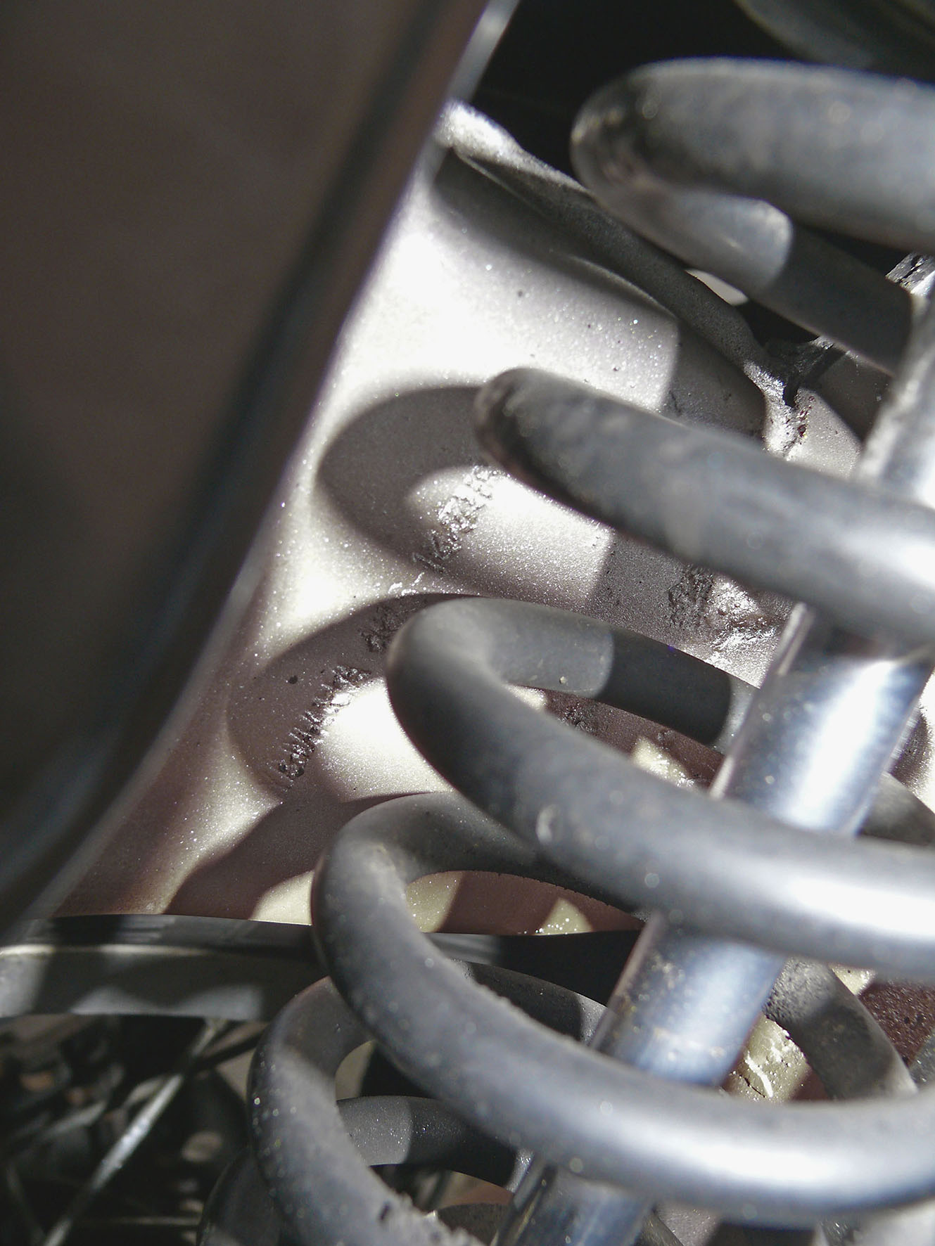

Yahmama
Beiträge: 609
Wohnort: Schaffhausen
Re: Auspuff: Edelstahl-Replica
Beitragvon Yahmama » Sa Mär 05, 2016 23:46
die Nummer befindet sich hinter der Rundung die um das Federbein führt.
Eigentlich sollte sie mit der Rahmennummer übereinstimmen soviel mir ist.
die nachträglich einschlagen wird gar nicht so Einfach sein.
XTfant
Beitragvon XTfant » So Mär 06, 2016 0:17
stimmt :)
xtjack
Beiträge: 1912
Wohnort: BaWü / 75305
Beitragvon xtjack » So Mär 06, 2016 9:30
Aha, hinter der Rundung die zum Federbein führt, dh. also Innenseite Auspuff dem Rad zu ?!
und wie will man das dann ohne Radausbau sehen ?
Jack ...

Yahmama
Beiträge: 609
Beitragvon Yahmama » So Mär 06, 2016 10:38
Ich entschuldige mich hiermit bei kedo, für das misshandel ihres Fotos
XTfant
Beitragvon XTfant » So Mär 06, 2016 12:12
...so, hier mal ein Bild von meinem Auspuff mit der Nummer...
...halt schon 30 Jahre alt... ;D
