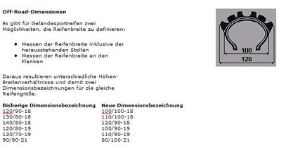

110er ist aber schon arg schmal! Ich hab grad den Pirelli MT21 in 110 hinten auf der Crosse, das sieht irgendwie nicht aus
- UweD
- Beiträge: 2314
Re: Reifen
Gabs da nicht mal einen Link, dass bei Michelin (zumindest beim AC 10) die Bezeichnungen bei Michelin anders sind. Auf der 59X hab ich auch einen 110er drauf. Sieht aber OK aus.
Gruss aus dem Regen
Gruss aus dem Regen
- Beiträge: 7199
Re: Reifen
ja, Michelin hat da eine eigene Messmethode entwickelt
