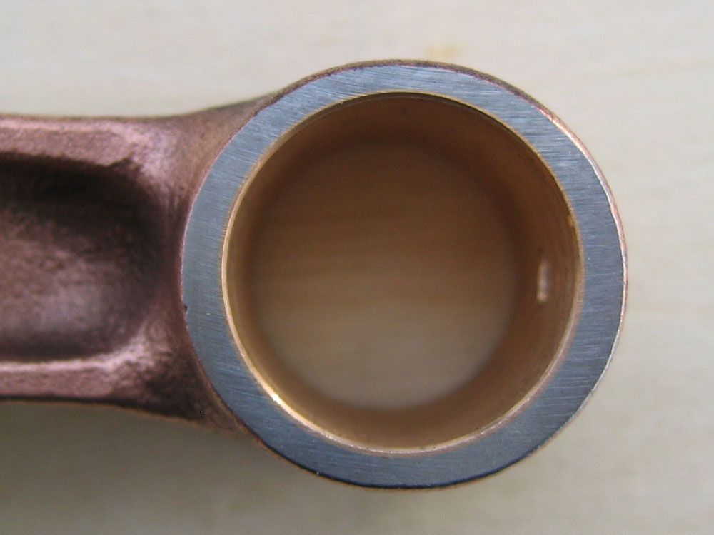

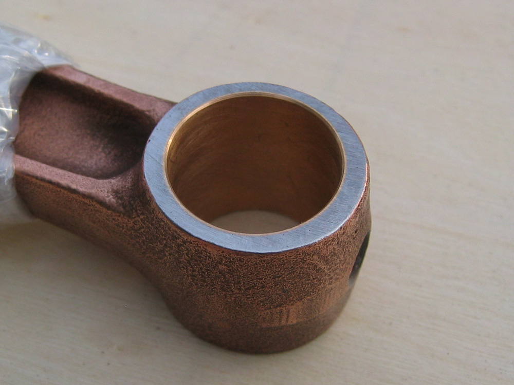

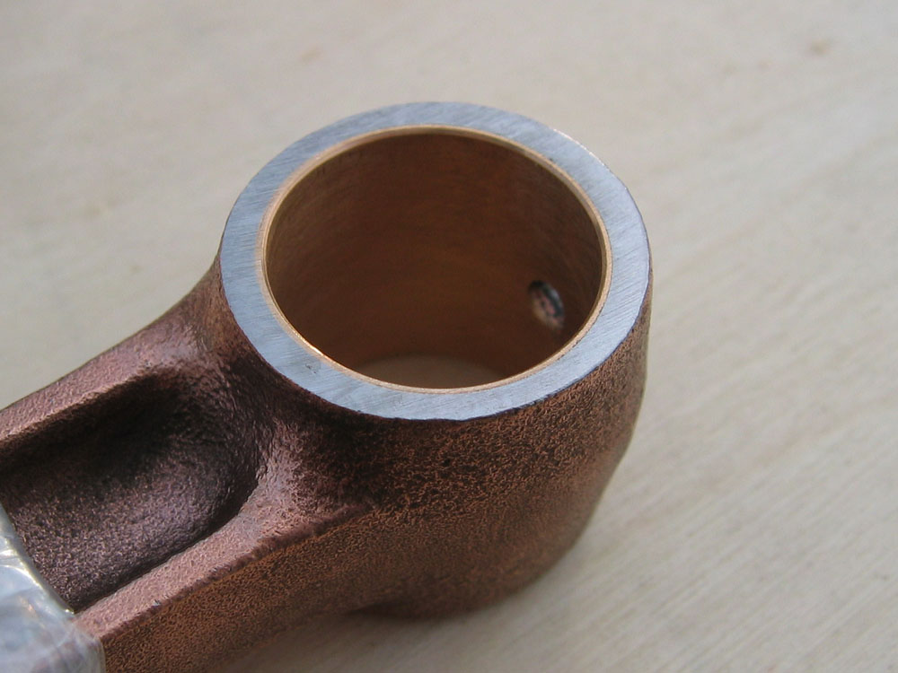

Hallo Freunde,
das Pleul ist zurück von KEDO und ich bin ganz erstaunt wie dünn die Buchse ist. Ich habe nicht gemessen, aber 0,3mm kommt wohl hin.
Anbei ein paar Fotos, das ganze hat nicht mal die Hälfte von einem neuen Pleul gekostet.
Wenn man also selbst Kurbelwellen zerlegen und zusammenpressen kann, und natürlich diese Buchse hält, dann macht das Ganze zumindest preislich Sinn. Vielleicht nicht wenn man nur eine XT hat ... aber bei Mehreren kann man ja nicht immer neue Pleuls kaufen.
So weit, so gut!
Oh, man kann hier ja gar keine Fotos mehr posten ... nun dann stelle ich später einen Link zu den Fotos ein.

Beitragvon Jeanjean » Fr Dez 22, 2006 20:18
Auf die große Bilder sieht es gar nicht so kriminell aus.
Sieht sauber aus.

Beiträge: 6442
Beitragvon Hiha » Sa Dez 23, 2006 12:55
Jau, saubere Arbeit. Das lass ich auch machen. Die wo ich bisher gesehen hab und auch selber fahre, sind WESENTLICH dickwandiger.
