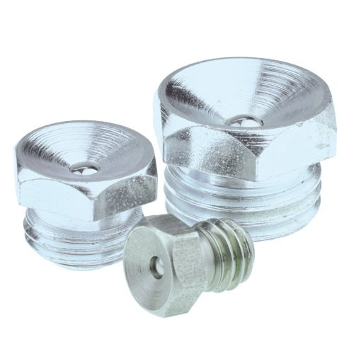

- Beiträge: 7205
Re: Nadellager für Kupplungs- und Bremshebel
come on, Schmiernippel gibts auch in flach. Sogenannte Trichterschmiernippel, die funktionieren dann mit einer Stoßfettpresse.
Und wenn schon drüber wäre die konsequente Chefflösung eine automatische Intervallschmierung, bei der alle zu fettenden Stellen über dünne Schläuche mit einer Pumpe verbunden sind, die in einstellbaren Intervallen selbstständig einen Hub frisches Fett in die Lagerstellen pumpt.
