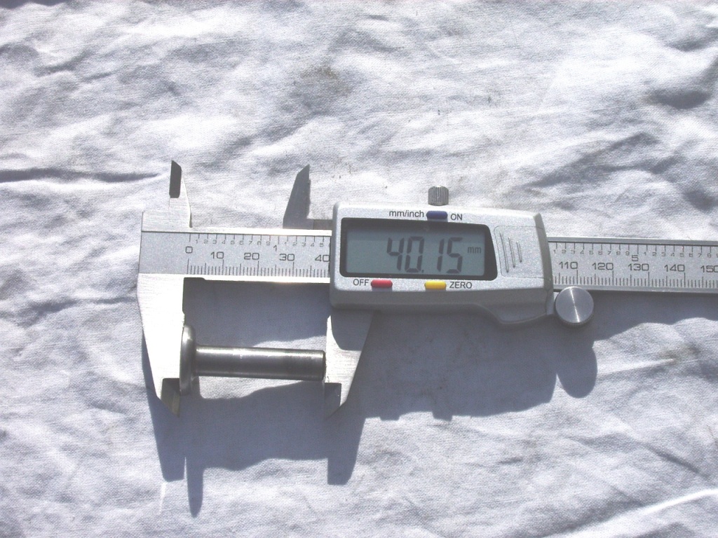

Hallo Klaus,
hattest du die Stahlscheiben aus gemessen ?
Dass mit ein Satz Scheiben weniger die Kupplung sanft ist, liegt warscheinlich nicht nur daran, dass sie der Ausruckhebel sich nun richtig einstellen lässt, sondern auch daran, dass die Federn nun um 4,2 - 4,6 mm weniger vorgespannt sind. Und dass ist eine Menge !
Gruß.
Jean
ja klar, weniger Gegendruck ist vorhanden, aber es passt auch die Position vom Ausrückhebel, heißt die Kräfte verteilen sich korrekt.
Habe aber nur einen Belag weggelassen, und nur zu Testzwecken, heißt um die Dimension meiner "Verlängerung" zu eruieren. Wird natürlich sofort wieder eingebaut, wenn ich meinen "langen" Druckstössel habe.
Danke für deine Infos
ich werde berichten
also hier mal die Bilder vom neuen langen Druckstössel :
vorher
so sieht er jetzt aus
Grüße aus dem bergigen Süden
Klaus

Beitragvon mickey » Mi Jan 31, 2007 16:06
Soll das heißen es lag nur am 0,5mm zu kurzen Druckpilz???
Mfg Mickey
Beiträge: 7140
Beitragvon Frank M » Mi Jan 31, 2007 18:15
8) bist du dir sicher Mickey?
