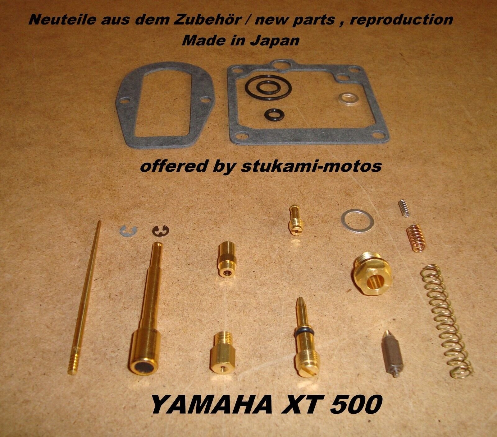

Das Scheibchen verhindert, dass sich das Ende der Druckfeder in den O-Ring einarbeitet. Geht gerne verloren, wenn man weder vom O-Ring noch vom Scheiberl Kenntnis besitzt, und das Ultraschallbad ausleert ohne es durch ein Sieb zu schütten ;-)

Hmh, hier nix scheibchen, eher Steg.
Guckst du:
https://www.ebay.de/itm/364588599920?mk ... media=COPY
Gruessle

Ah, bin wohl beim SR-Vergaser.
Sorry,

...und dazwischen ein winziges Beilagscheiberl.
Wo?

..also auf meiner Micro-Fidsch gibts auch kein Scheiberl, aber würde schon Sinn machen!
Frage ist halt nur wo man/frau sowas her bekommt.

Hast Du mit der alten Luftschraube auch den alten O-Ring verwendet? Da war mal was mit zu kleinem/dünnem O-Ring in den Reparatursätzen ...
viewtopic.php?t=14621
Kann sein dass im Repsatz eine andere Schraube ist die nach einem dünneren O-Ring verlangt, und die Leute nur den O-Ring nehmen weil die Schraube ja noch gut ist, nur dass das dann nicht mehr zusammenpasst. So ähnlich wie bei Schwimmerventilen, wo mman ja auch immer den kompletten Satz tauscht, Nadel und Sitz.
Vielleicht hast Du gelegentlich Zeit, die beiden Schrauben und die beiden O-Ringe zu vergleichen. Wenn die unterschiedlich sind, kann ein Mischen problematisch sein.
Nochmal: Ich habe mich vertan! Das Beilagscheiberl haben die XT-Vergaser nicht, sondern die der SR, der ist anders aufgebaut.

Danke Andi für die LL Dichtring "Doktorarbeit"-Seite!
Gefällt mir.
Wenn ich's richtig lese ist dann wohl die (2,8x1,5) mm aus NBR70 Material bestens einsetzbar?!
Jedenfalls lässt sich mein O-Ring auf der Ersatznadel leicht hin und her schieben. :?:
Ich hatte nix getauscht!

Gerade nochmal gemessen:
die "neue"-Nadel hat in der O-Ring Nut 3,2 mm ø
der O-Ring passt auf nen 3,1mm Bohrerschaft

Was auch immer man dort zusammenpaart, der O-Ring muss halt in der Bohrung gut gegen die Schraube dichten, also auch ohne Feder müsste man einen Unterschied zwischen dem Einschrauben der Einstellschraube mit versus ohne O-Ring feststellen können. Merkt man keinen Unterschied, dann dichtet wahrscheinlich auch der O-Ring nicht. Dabei kommt es auch auf die Schnurstärke vom O-Ring an.

Tatsächlich war der Fehler, der Gummiring auf der Leerlaufluftschraube,der nicht sauber abdichtete (Konnte in der Nut sehr leicht bewegt werden).
Au manno, hatte mich auf diese neu angeschaffene LLS verlassen, Denkste!!!

Auch der VM34SS der SR500 hat keine LLGS Scheibe aber ein nötigen O-Ring und eine Feder.
Im von mir gezeigten Kit ist immer ein Gummiring und die Feder dazu drin. Wenn die fehlt, kann sich die Schraube selbsttätig drehen.
