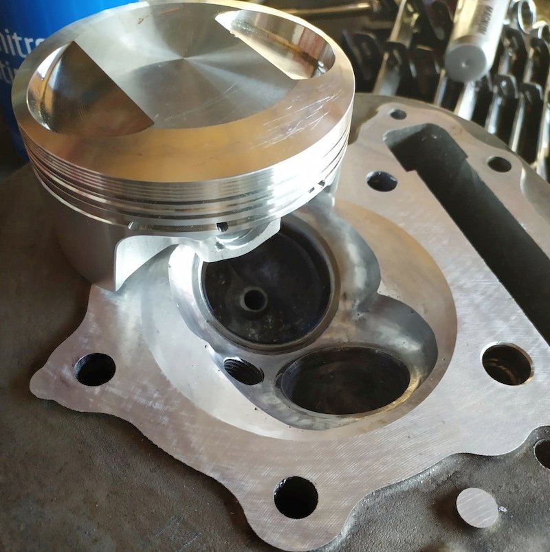

Beitragvon Micha » Di Dez 08, 2020 20:25
Hallo Leute,
von der 93er Kopfdichtung jetzt zu einem kurzen Bericht vom 570er SR Motor in meiner XT
Setup:
- 93erCP Kolben
- 3-lagige Stahlkopfdichtung mit Zinkspray versehen
- Vergaser VM 34 (ohne Membran) mit 270er HD
- 49er Einlassventil
Kopfbearbeitung von HUDRIWUDRI:
- Ein- und Auslasskanal strömungsgünstig optimiert
- 49er Ventil eingebaut
- Quetschkanten eingeschweißt
- Brennraum optimiert
- Ventiltasche EV Im Kolben vergrößert
Daten:
- Quetschkantenabstand zum Kolben = 1,3mm
- Abstand Ventile / Kolben min. 1,8mm
- Verdichtung ca. 11.5 : 1
HUDRIWUDRI hat mit seinem Knowhow ganze Arbeitet geleistet.
Der Motor läuft wirklich stark: Er zieht von unten sehr kräftig hoch und möchte immer weiter, ohne Leistungsloch.
Bin bisher im 5. Gang nur 120km/h (ca. 4300 Umdrehungen) gefahren, aber der Motor möchte kräftig weiter drehen.
(noch nicht eingefahren)
Das Drehmoment fühlt sich deutlich kräftiger an als zuvor mit dem Original Setup. Sehr agil, aber auch angenehm weich, trotz toller Leistung.
Das der Motor so weich läuft hängt vielleicht auch an dem kleinen Vergaser?
Im Frühjahr werde ich mal meinen TM 36 einbauen. Mal sehen was dann noch so passiert.
Das tollste ist aber, das der Motor trotz der hohen Verdichtung von 11.5 : 1 nicht im Ansatz klingelt. Er hört sich einfach normal und klasse an.
Das ist wohl das Ergebniss der Kopfbearbeitung von Christian. Super!!!
In jedem Fall bin ich super zufrieden und glücklich, zumal der Motor auch komplett dicht ist und nicht schwitzt.
Nochmals danke an Euch!
