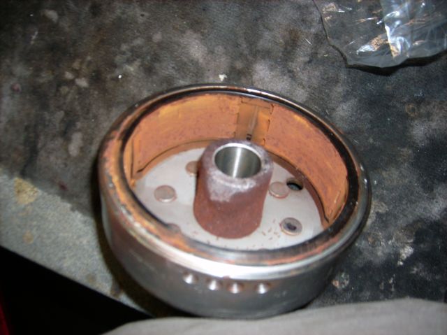

Beitragvon Ch.B » Fr Feb 18, 2011 19:15
Hallo Leute,
melde mich nach langer Zeit wieder. Letzter Stand der Dinge war ja das ich das Polrad runter nehmen wollte. Tja, das ist mir dann leider nicht gelungen :cry: . Alles probiert aber das Teil wollte nicht runter. Also habe ich das Mopped in die Werkstatt gegeben. Die haben es dann auch nur mit Ach und Krach runter bekommen. So das Polrad ist absolut vergammelt. Siehe Foto. Da muß nu mal ein neues rein. Damit sollte dann wohl auch endlich das plötzliche Absterben der Zündung behoben sein.
Christian
Beiträge: 7165
Re: Kondensator stirbt immer
Beitragvon Frank M » Fr Feb 18, 2011 20:00
setz dich aber hin, wenn du bei Yamaha nach dem E-Teil-Preis für ein 12-Volt Polrad fragst. Gebraucht wird sowas eher schlecht zu bekommen sein.
Wenn die Magneten noch nicht losgerostet sind würd' ich innen alles hübsch sauberschleifen und dünn klarlackieren, dann sollte das wieder funktionieren. Und setz das Polrad beim Einbau ohne Fett oder Öl auf den Konus...
Ch.B
Beiträge: 58
Registriert: Do Jul 08, 2010 17:28
Wohnort: Solingen
Beitragvon Ch.B » Fr Feb 18, 2011 20:18
Hi Frank,
also das Mopped steht noch in der Werkstatt. Ich konnte mir das Polrad noch nicht richtig anschauen. Ich habe aber im eingebauten Zustand ein schleifendes Geräusch gehört als ich das Polrad gedreht habe.
Ich denke mal das sollte wohl so nicht sein. Oder doch ?
Eigentlich wäre es mir lieber das sich mein XT Verkäufer um ein neues (gebrauchtes) Polrad kümmert.
:wink: .
Ich hatte bis jetzt nur Ärger mit der Kiste.
Christian
smithy
Beiträge: 85
Registriert: Fr Jun 26, 2009 10:22
Beitragvon smithy » Fr Feb 18, 2011 20:25
Wenn die Magnete fest sitzen muss da nichts getauscht werden.
Das letzte Polrad was bei mir so aussah wurde mit Rostlöser auf Phosophorsäurebasis schonend entrostet und mit Perma Fluid für die nächste Ewigkeit versiegelt.
Perma Fluid: nicht verharzendes sehr gut vor Korrosion schützendes Öl auf Wollfettbasis das seine Wurzeln auf See hat. Dort wurde / wird es zur Versiegelung der Balstwassertanks verwendet.
Ch.B
Beiträge: 58
Wohnort: Solingen
Beitragvon Ch.B » Fr Feb 18, 2011 20:58
Hi Smithy,
danke für den Tipp :D . Dann werde ich nächste Woche mal in die Werkstatt und mir das Polrad angucken. Ich hoffe die Magnete sind nicht lose. Nur dieses Schleifgeräusch kommt seltsam vor.
Werden die Magnete nur entrostet ? Wie schütze ich die vor erneuten Rostbefall ?
Christian
Beiträge: 7165
Beitragvon Frank M » Fr Feb 18, 2011 21:08
zwischen den Kernen und den Polradmagneten ist im eingebauten Zustand nicht viel Luft, das Knirschen könnte auch loser Rost gewesen sein.
Immerhin hast du ein bestenfalls 22 Jahre altes Gebrauchtmoped gekauft, da steckt keiner drin.
Wenn ich das richtig verstanden habe ist Matthias der Verkäufer, da unterstelle ich pauschal erstmal keine trügerische Absicht. Mach das Polrad man erstmal sauber und bau alles zusammen und teste. An etwas Schraubarbeit solltest du dich bei so einem alten Moped gewöhnen, das ist normal.
