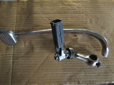

Habe mich mal mit der Reparatur der Fußrasten beschäftigt. Da sowohl die Verzahnung am Rahmen als auch das Gegenstück der Raste Schrott war habe ich in die SR Teilekiste gegriffen. Bremswelle und Bremshebel haben jetzt eine neue Aufgabe. Die Bremshebelwelle ließ sich sehr leicht bohren und auch das Gewindeschneiden war kein Problem. Habe aber nur M8 genommen. Dank der Klemmung hat die Scheibe eh nichts zu halten.
Bilder von den Altteilen sind im Teilegrab

Hallo Karsten,
da hast Du eine gute Tat getan - SR-Teile müssen zugunsten XT-Aufarbeitung herangezogen werden (und nur in dieser Richtung).
Diese beiden Teile gibt es wie Sand am Meer, der Nachschub ist gesichert.
Theo
Theo

Hallo, zwei Fragen:
- weiß zufällig jemand gerade den Durchmesser an der Verzahnung, zwecks Alternativen? (Habe gerade die XT nicht greifbar)
- Wie muss die Rasterung an der linken Seite positioniert werden? (XTom's Beispiel ist ja rechts)
- Beiträge: 1016
- Wohnort: Kreuztal
Re: Reparatur der Verzahnung einer Fußraste
Hi
Durchmesser? Die Kickerwelle passt auch. Somit sind Alternativen auch im Bereich anderer Modelle mit Kicker zu suchen. Vermutlich wird die Verzahnung nach einer DIN gefertigt. Tja aber welche?
Die Position bestimmen? Ist denn die alte Verzahnung vollständig entfernt worden? Sieht man nichts mehr von der Schweißnaht?
Karsten
Karsten
schlork
- Beiträge: 626
Ich denke da eher an die Bremshebelwelle anderer Modelle.Die Kickerwelle passt auch
Da ist die Fußraste komplett drauf geschweißt, aber ich kann das später auch an meiner intakten XT abschauen.Sieht man nichts mehr von der Schweißnaht?
