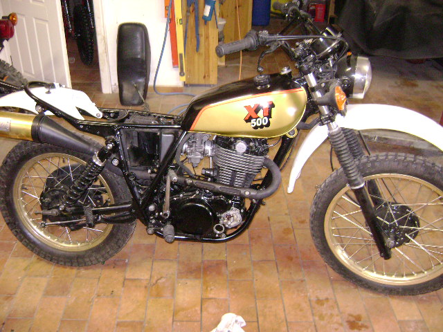

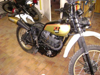

Der Übeltäter!!!!!!!!!!!!!!!!!!!!!!! :mrgreen:

Endlich mal jemand , der zu den Goldenen Felgen den Goldenen Sebring hat und konsequenter Weise auch gleich den Tank passend gemacht hat ! :zustimm:
:wink: Gruß Hardy
Beiträge: 5822
Re: Was ist nicht richtig??
Beitragvon Mr. Polish » Di Dez 22, 2009 16:48
Ich bin ja gespannt, wie lange ich mir noch einen Kommentar zum goldenen Tank verkneifen kann... :roll:

Beitragvon pannomann » Di Dez 22, 2009 19:11
Was will mann sonst mit nem zerschossenen Alutank machen??????
