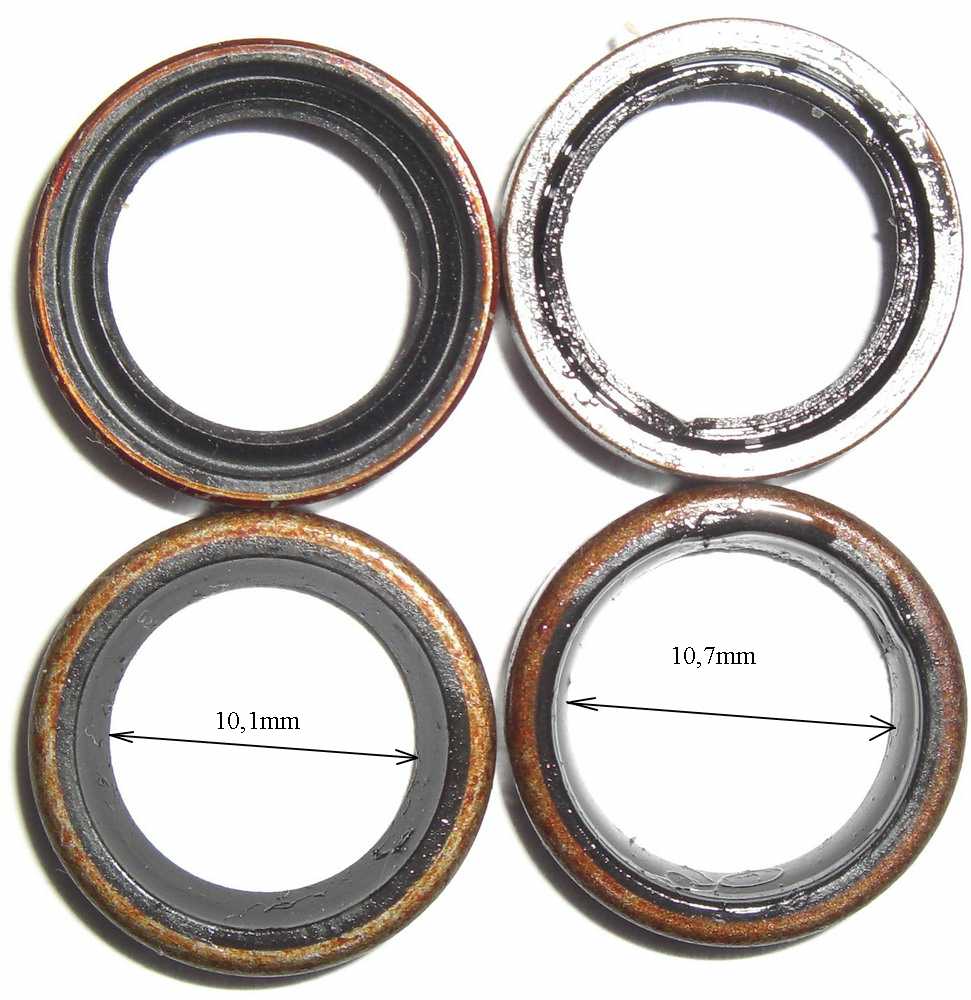

versuch sie halt beim Zusammenbau zur Deckung zu bringen, denn es ist zumindest zu vermuten, daß sie schon länger so zusammen lief, bevor sie zerlegt wurde. Viel wichtiger ist der Tausch der beiden Wellendichtringe. Im Bild sieht man, warum das empfehlenswert zur Steigerung der Pumpenleistung ist.
