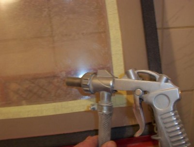

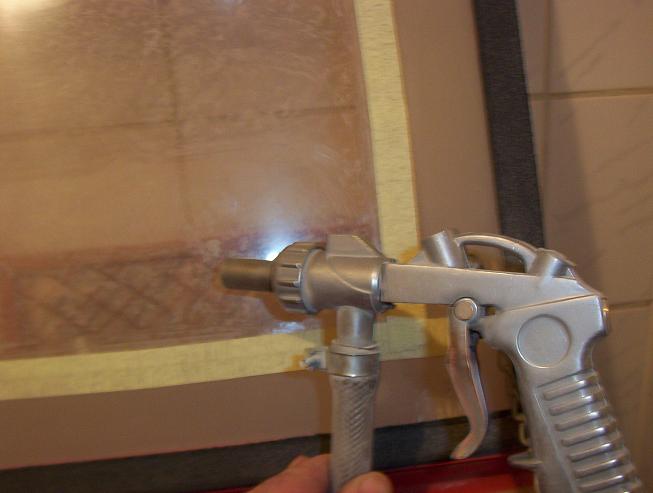

Joo, strahle auch mit Quarz, zumindest haben die vorher befragten Beschichter nix dagegen, im Gegenteil :roll: Tank,Instrumentenbecher usw. werden aber mit Glasperlen oder Korunt bearbeitet.Ein NoGo ist, wie schon erwähnt, ein zu kleiner Kompressor. Leider hat meiner nach 15 Jahren den Geist aufgegeben :cry:
Die teure Schutzfolie ersetze ich mittlerweile durch Rollenware aus'm Baumarkt. 1 bzw. 1,20 m breit und 8€/qm, auch hab ich die nicht soo haltbaren Keramikdüsen durch eine passende Metalldüse ersetzt.

So, heute im Empfingen die Box für 75€ geholt, der Testlauf ist bereits gelungen. Wem mal Strahlgut fehlen sollte - hier der ultimative Tipp:
Vogelsand.
Kann ICH denn ahnen, dass Yahmama das tatsächlich umsetzt, was ICH zum Spass vorschlage. Kommt er doch mit 3 Packerl Vogelsand MIT Muschelschalen an. egal, Schalen rausgesiebt und los gings.
Die Erfahrungen:
Der Sammelbehälter ist nicht optimal ausgeformt, das Saugrohr saugt immer mal wieder Luft an. Entweder man stellt die Box schief oder wir müssen noch an der Technik arbeiten. Vielleicht kann man Sammelbehälter aber auch mal abändern, sodass es nur einen tiefsten Punkt gibt und direkt da den Sand ansaugen.
Der Kompressor mit 120 Liter Druckluft-Leistung war ein ganz fleissiger Geselle, kam aber doch immer wieder aus der Puste. Geht aber.
Nu wird der Vogelsand dann mal ausgetauscht und Quarzsand kommt rein. Der Vogelsand macht aber ne schöne Oberfläche :-)
