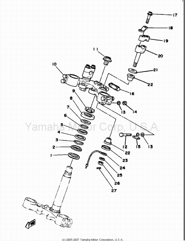

Gestern alles auseinandergebaut. Oh mann. Ihr hattet alle recht. Also von welcher Seite ich die Achse stecke ist komplett egal. Schande über mich
Bei den Gabelbrücke sieht es so aus, als ob die "gerade" wären. Der Dorn (Mitte) ist um 2 cm versetzt zu den Holmen.
Zu den Links:
Möchte mich damit entschuldigen, daß ich erst garnicht wußte, wonach ich suchen sollte. Sonst bediene ich mich immer gaaanz brav der Suchfunktion, die mir auch schon sehr viel geholfen hat.
ABER:
habe gerade die Links gelesen und bin deshalb schon wieder verwirrt.
Bei mir ist es ja so, daß die Bremsankerplatte schön bündig mit der Gabel ist, bei der Nase habe ich aber 5-8mm Luft in der Nut.
Wenn ich aber die Fotos von den Links anschaue, dann haben die dieselbe Gabel wie ich, aber das umgekehrte Problem?!?!
Welche Bremsankerplatte paßt denn nun?
Die vor 80er ist also die "schmale".
Meine Gabel müßte aber ne nach80er sein, oder?
Oder hängt das mit den Brücken zusammen?

MoinOder hängt das mit den Brücken zusammen?
Selbstverständlich hängt das mit den Brücken zusammen
Du hast also offensichtlich eine "nach 80er" Brücke drin, also sollte auch eine, dazu passende, "nach 80er" Bremsankerplatte verbaut sein!
Welche Bremsankerplatte ist denn nun da drin, hast Du das geprüft?

deinen Bildern nach passen die Brücken, Standrohre und Ankerplatte schon so zusammen. Alles ab Bj. '80.
Die länge der Distanzhülse auf der rechten Seite hast du mit den angegebenen Maßen aus den von jean verlinkten Threads verglichen? Evtl. hast du eine kürzere Hülse der alten Gabel verbaut.
Das alleine kann aber eigentlich immer noch nicht der Grund für das aussermittige Stehen des Rades und den Luftspalt beim Festziehen der Achse sein. Deshalb solltest du mal die Standrohre prüfen, ob sie krumm sind.
Moped aufbocken, Vorderrad raus, Steckachse wieder in die Gabel einstecken. Jetzt löst du ein Standrohr in der Gabelbrücke (Lampenhalter natürlich auch) und verdrehst es in 90°-Schritten in der Gabelbrücke. Nach jeder Teildrehung kannst du an der Achse das Maß zwischen den beiden Vorderrad-Anlagepunkten am Tauchrohr messen. Anschließend das Gleiche mit der anderen Seite. Danach weißt du, ob und welches Standrohr um wieviel mm krumm ist.
Als Übergangslösung kannst du dir die Stellung mit dem geringsten Maß auf dem Standrohr mit einem Edding markieren und klemmst die Standrohre beim Einbau dann so wieder fest, dass beide in die gleiche Richtung nach vorn oder hinten verbogen stehen. Profis können Standrohre richten, bei den E-Teilpreisen lohnt das bei einer XT-Gabel m. E. aber noch nicht.
