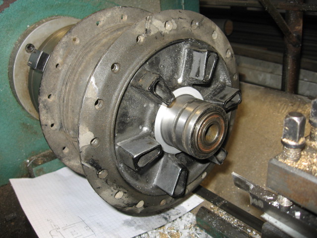

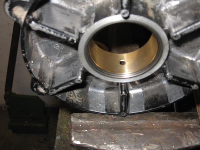

hallo,
das mit dem Ausbuchsen habe ich mal mit einer Messing Buchse probiert. Ich weiß, MS ist eigentlich zu weich aber ich hatte leider keinen Zugang zu Rotguss.
Narbe abgedreht, Kettenblattträger ausgedreht, Buchse gefertigt, und in Kettenblatt-träger eingeschrumpft und geklebt.
Hält bis jetzt 900Km, ohne verschleisserscheinungen. Mal sehen wie es sich auf Dauer bewährt.....
Spiel Ca 20-30 um, kosten =0, und mal eine interessante Arbeit.

Messing ist übrigens härter als Rotguss. Für diesen Zweck, wo keine echten Gleitgeschwindigkeiten zustande kommen, passt das allemal, und RG wär Overkill.
Wie schonmal woanders erwähnt hab ich genau das mit einer POM-Buchse gemacht. Was soll ich sagen? Die wird einfach nicht weniger.
