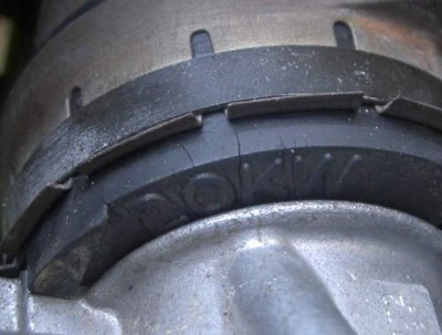

Vor 10 Jahren lief sie super so. Allerdings mit dem 34PS Stutzen. Vergaser hatte ich vor ein paar Tagen auseinander genommen und gereinigt. Die Düsen waren total zu. Dann Vergaser wieder rein aber mit 20KW Stutzen wegen TÜV.

...Vor 10 Jahren lief sie super so. Allerdings mit dem 34PS Stutzen.... .... Dann Vergaser wieder rein aber mit 20KW Stutzen wegen TÜV....
Mensch Alfred,
verbastel dir doch deine funktionierende Vergasereinstellung nicht durch den Verbau des gedrosselten Stutzens. Hat hier irgendjemand schon mal bei einer TÜV-Prüfung erlebt, dass sich ein Prüfer die Arbeit macht den Vergaser auszubauen und den Stutzen von innen zu kontrollieren?

Beitragvon AScherff » So Jul 24, 2005 22:02
Hast den Luftfilter schon mal gereinigt?
Jau! Filter ist sogar neu und extra Filteröl...
Hab auch schon ohne Filter probiert - keine Wirkung
Brauch der nicht ausbauen... steht aussen drauf! Lange keine gesehen was ? :D
Ne im Ernst, neue Düsen stehen schon auf der Bestellliste...
:gut: :D
Dafür gibt es Cuttermesser! :D
und wo 20KW draufsteht sind auch 20KW drin, oder?
Ich habe mir immer die gedrosselten Stutzen ausgefeilt/ausgedreht. Das spart Weg und bleibt alles orischinol... :D
