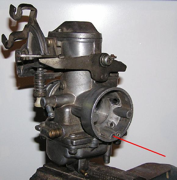

Es hört sich langsam wirklich nach dem gleichen Probelm an
und du weiß halt nicht, ob der bevor er ausgebaut wurde
lange im Sprit stand der Ablagerungen verursacht hat
Da du sagst, daß es bei beiden Vergasern das gleiche
Problem ist, dann schau dir doch mal bei deinem alten
Vergaser, den im Bild rot markierten Kanal an.
Es ist erst eine relativ dicke bohrung die sich dann
nach 25mm durch eine Düse auf ca. 0,8mm Durchmesser
verjüngt und letztlich im Düsennadelschacht endet.
Also Schieber und Hauptdüse(nstock) ausbauen und die Düse mit einer
Kupferdrahtader eines Fernmeldetelefondrahtes (D = 0.65-0,7mm)
richtig Durchstelchen bist du den Draht im Schacht (beobachtet duch den
Kanal in den der Düsenstock eingeschraubt gehört) rauskommen siehst
Ich hatte damals den Kanal verstopft, da ich mit einem Q-Tip
hinengefahren bin und habe damit den Dreck in die
eigentliche Düse gerückt.
Kannst ja vielleicht auch erst mal den Vergaser senkrecht einspannen,
in den Kanal Sprit einfüllen, um zu schauen, ob er zügig abfließt
Schau doch einfach mal nach, kostet doch nichts, nicht mal wirklcih Zeit
CU
Z

Danke für diesen Tipp, wie es aussieht ist die Bohrung verstopft gewessen.
Habe es versucht durchzublassen, ging sehr schlecht, nach dem durchstechen ging es einfacher.
Jetzt muss ich nur noch am eingebauten Vergaser die Bohrung durchstechen.
Ich hoffe sie läuft dann wieder.
georgi
