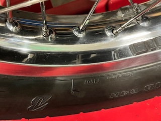

BildMit einer gebrauchten XT600 Felge hatte ich Pech, nach dem Einspeichen sind nach kurzer Zeit Punzungen gerissen, die ganze Polierarbeit war umsonst. Angezogen hab ich die Soeichen mit 3nm.
Ich finde die Felge stimmig und sie wirkt nicht so breit wie die XT600 Felge.
Ja, ich fahre 4.00er Reifen.
Beim TÜV hatte ich aber nur gesagt, ich hab den Felgenring ersetzt, weil der alte kaputt war, nicht, dass ich jetzt eine breitere habe. Auch ist die Wahlweise eingetragen, so kann ich weiterhin meine andere originale Felge fahren.
Jaaaaa, ich muss putzen ;-)

Ja, das sieht durchaus stimmig aus und wäre auf jeden Fall eine Option wenn ich auf dem Gebrauchtmarkt nicht fündig werde.
Kannst Du dich noch in etwa erinnern was nur der Felgenring incl. Bohren gekostet hat? Vermutlich nicht ganz billig.
Speichen hab ich hier nämlich schon liegen...
