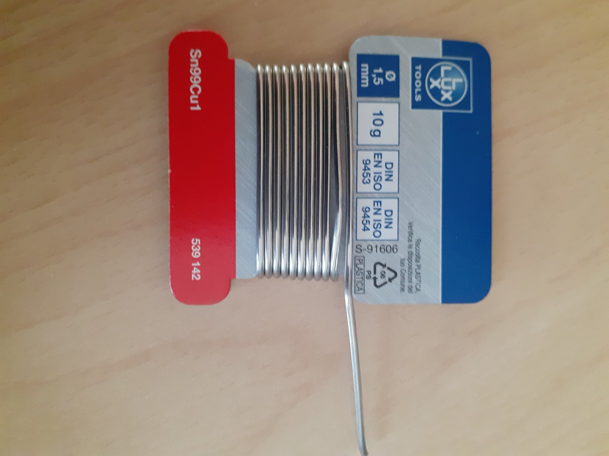

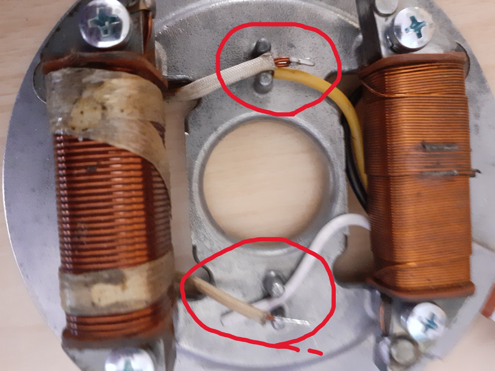

um noch mal auf das Thema zurückzugreifen . Ich möchte das neue Kabel anlöten, ist der im Bild gezeigte Lötzinn ( für Elektronik ) dafür geeignet ?
und in dem neuen Kabelsatz war 2 Komponenten Kleber dabei ist der um die Verbindung an der umkreisten Stelle zu fixieren ? natürlich stülpe ich um die gelöteten Stellen auch die Isolierschläuche.

Für die Kabel/Drahtverbindung würde ich inzwischen schmerzfrei eine WAGO-Klemme verwenden. Das Kupfer lässt sich auch bestens löten.
In beiden Fällenmuss halt dort der Isolierlack ab!! (Klarlack, abschaben mit Messerklinge)

Schade, hab den Pfred jetzt erst gesehen. Die Lichtspule wurde scheins mal neu gewickelt oder neu isoliert, und dabei wurde die Anzapfung weggelassen, die mit modernen Reglern auch nicht mehr nötig ist, gleichzeitig wurde der Spulenanfang nicht mehr auf Masse gelegt, sondern am Kabel rausgeführt. Es wäre mit dieser Spule recht einfach möglich gewesen das Licht anständig zu leuchten zu bringen, aber nu, jetzt ists bereits neu bestellt.
Gutes Gelingen,
Gutes Gelingen,
