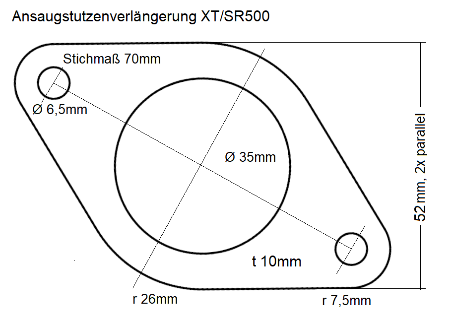

- Beiträge: 7129
Re: Ansaugstutzenverlängerung zwischen Vergaser-Gummiflansch und Zylinderkopf
von mir in absehbarer Zeit nicht, sorry. Sollte sich jemand berufen fühlen sowas neu aufzulegen kann ich eine Maßskizze beisteuern...
Ich würde die Löcher nach unten öffnen, dann kann man die Verlängerung entnehmen nach Lockerung der Schrauben und damit den Vergaser super leicht aus- und einbauen
. Und den Schraubenkopf etwas einsenken bei Verwendung von Innensechskantschrauben
Maßskizze wäre sehr willkommen, kannst die hier hochladen? Wenn dann noch wer ein Modell erstellt kann mans bei einem Lasercutservice oder einem 3D-Medalldruckservice bestellen.
Ich werd mir sowas aus GfK bauen denk ich, hat sich bewährt und verringert Wärmeleitung zum Vergaser.

Hallo Frank
Hab es jetzt erst gesehen und danke für die Maße
Gruß Micha
