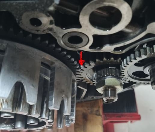

Ja die Exzenterschraube. Die untere Markierung ist jetzt ca. 0,5 mm weiter links. Keine Ahnung, ob das nun der Grund war, aber im Trockentest funktioniert es.

Langsam sehe ich schon Gespenster, aber das Zahnrad der Kupplung steht minimal weiter vorne als das andere. Sollte das nicht komplett bündig sein?

Re: von 5. auf 4. muss sehr kräftig getreten werden
Nein, das muss nicht unbedingt 100% bündig sein
Hast Du mal prophylaktisch nach dem Kickstarterausrückblech geschaut?
