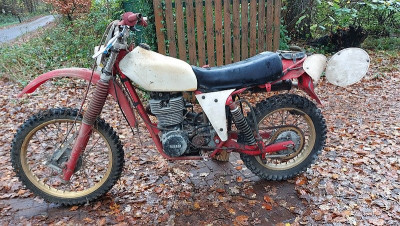

Ich bin nicht gerade der Vielposter, aber nun ist mir ein Projekt zugelaufen bei dem ich mal das gesammelte Fachwissen des Forums benötige:
Mir ist eine HEOS zugelaufen und ich brauche ein wenig Beratung was die Details des Motorrades angeht. Das Teil stand seeeehr lange in einem Carport und der Vorbesitzer hat 80/81 den Rahmen beim Hersteller gekauft und mit Teilen einer Maico verheiratet. Das Heck ist eingedrückt und ich habe leider nicht gefragt was da als letztes passiert ist.
Hier mal ein Bild.

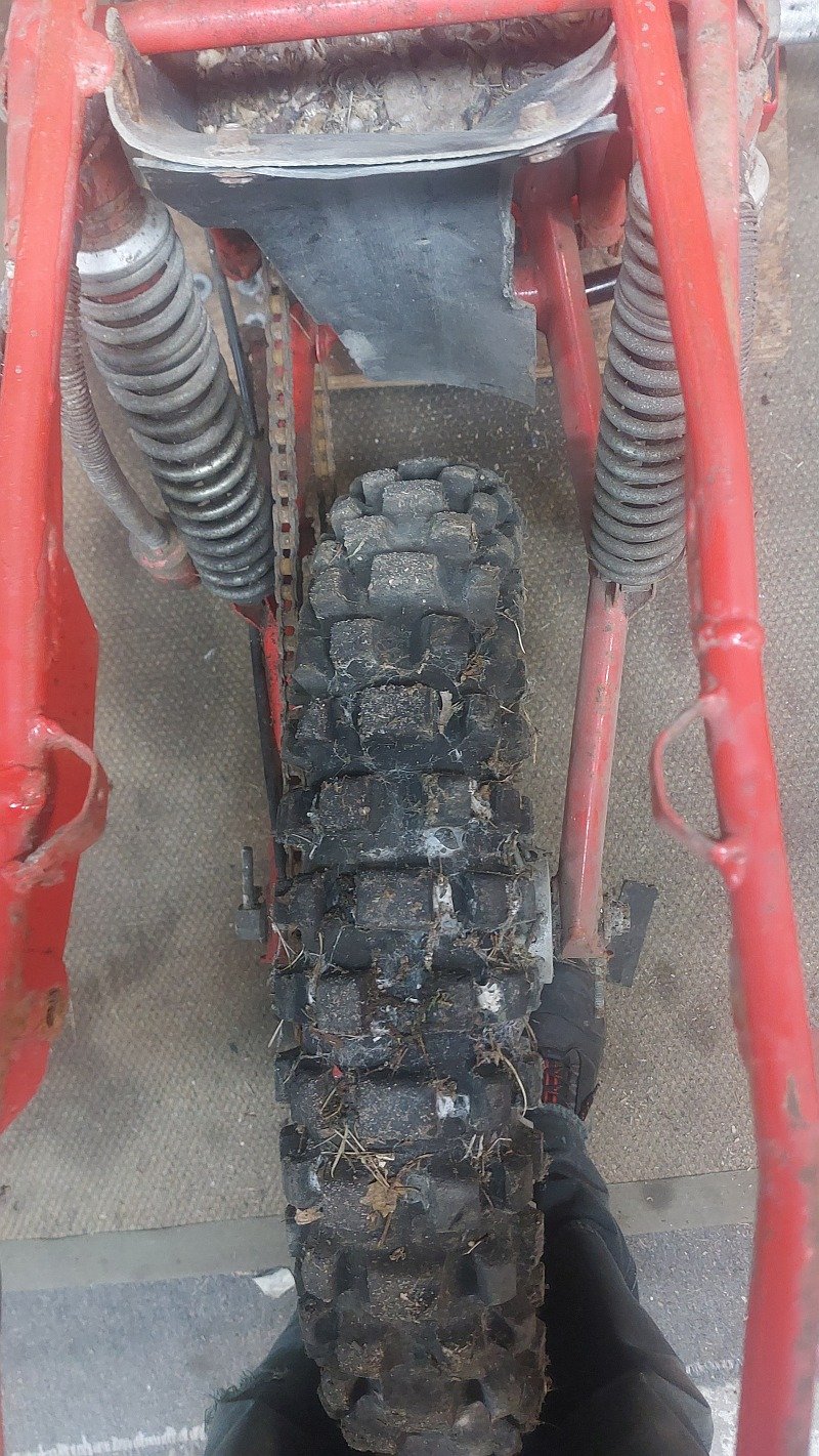

Meine Erste Frage betriift gleich die Geometrie der Schwinge: Gehört das so das die Schwinge rechts so einen Bogen macht und links nicht?
Mit der Zeit werden da bestimmt noch einige Fragen für mich auftauchen, das wird ein spannendes Projekt.

für mich schaut das sehr danach aus, dass hier Feindberührung durch ein ins Heck gerutschtes Auto stattgefunden hat - autsch :eek:

ich hab meine Heos gerade ausgelagert und kann nicht kucken , aber so läuft die Schwinge sicher nicht zusammen , und wenn dann nicht einseitig .
Evtl. ist die Nabe zu schmal und ein Grobmotoriker hat die Steckachse trotzdem gnadenlos angezogen ? Ich würde die mal lösen ob da was passiert.

ja, das habe ich mir auch schon so gedacht, bin aber nicht sicher und wollte vor Demontage fundiertes Wissen einholen....Danke

Schwingenachse und Hinterradachse sollten; bei halbwegs gleicher Einstellung der Kettenspanner, parallel zueinander stehen.
Ist das nicht gegeben und/oder die Kettenflucht passt nicht, ist irgendwas krumm...
