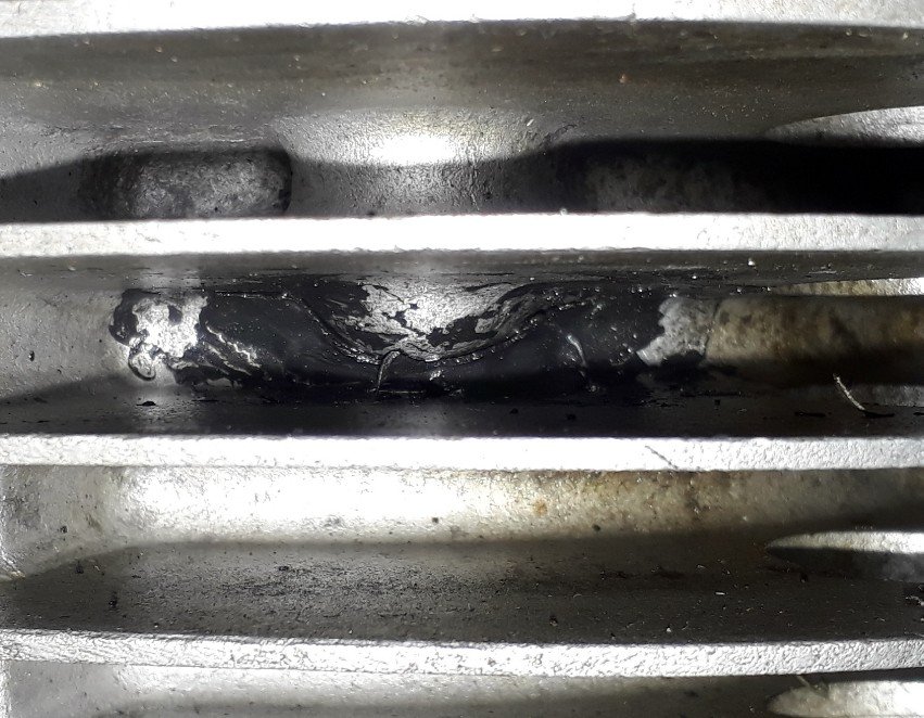

Kurzer kommentar.
bisher noch nie Risse die primär von den Rippen ausgingen sondern wenn vom Rippengrund bzw dessen unmittelbaren Nahebereich .
Christian
Na ja, das sollte einem Maschinenbauer schon seit dem Studium bekannt sein.
Beim starken Erhitzen (schweißen usw) sollte der Zylinder eh ausgebuchst werden, weil die Büchse danach oben raus wächst, wenn man sie nicht unter der Presse abkühlt.
Um og. Bearbeitung kommt man dabei danach nicht herum, weil Anrisse usw damit weitere Schritte unterbleiben können.

Ich hatte zwar noch nie einen Zylinderabriss, hatte aber an zwei Zylindern Risse im Bereich der "Gussbeule" für den Stehbolzen vorne links. Da ist an der Unterseite der Übergang recht scharf. Die Risse gingen immer durch... :?
Riss ist unter der Dichtmasse... :D
...dass Risse von abgebrochenen Kühlripoen ausgehen halte ich auch für sehr unwahrscheinlich...

@mambu:
Exakt, genau das wollte ich in meiner wie üblich etwas umständlichen Art, ohne auf mehrachsige zyklische Spannungszustände einzugehen ausdrücken.
Die Dinger reißen eben, zumindest die die ich sah, net von den Rippen aus.
Das wäre um es einfach auszudrücken den Grundsätzen der Rissmechanik widersprechend.
