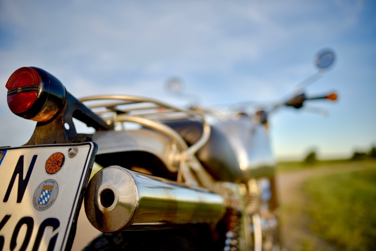

Der Vollständigkeit halber:
Ich habe einen BSM dran.
In Sachen Volumen eher auf der Verliererseite.
Lärmtechnisch unauffällig. Finde ich gut.
Klein ist er.
Und meiner steht er auch ganz gut.
Ich habe mir irgendwann aus einem passenden Alurohr noch einen Hitzeschutz gebaut.
Neu ist er beim Kedo nicht mehr zu haben.
Es gab ihn in Schwarz mit unmöglichem BSM Aufdruck
und in der meinen Version die wohl vernickelt ist.
Sonst würde ich auch auf den Edelstahl-Originalen stehen.
Der würde glänzend zu meiner Rumpel passen...
Woddel
