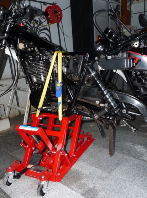

DAS ist wirklich eine angenehme Arbeitshöhe. Wie verhält sich der Heber wenn nur ein Rad eingebaut ist (Kippneigung nach vorn bzw. hinten)? Bei dieser Höhe und der Vielzahl von Gelenken könnte ich mir vorstellen, dass das voll ausgefahren recht wackelig wird, stimmt das?Dieser Heber ermöglicht wirklich rückenschonendes Arbeiten und liegt preislich etwa bei 100€.

Hallo Frank M
Erstaunlicherweise wackelt er auch im voll ausgefahrenen Zustand wenig. Er hat zusätlich beidseitig Ösen um die Fußraster zu fixieren. Ich habe noch einen kleinen mit Kniehebel(Polo ca.30€) der wesentlich instabiler ist.

das Moped kann man ja gewichtsmäßig drauf ausmitteln (oder zusätzlich befestigen), aber wie sieht's mit z. B. nur Hinterrad eingebaut aus. Aufgrund der kleinen Grundfläche und dem dann hohen und nach hinten verlagerten Schwerpunkt sieht das so aus, als wenn ein kleiner Anstoß genügt und die ganze Geschichte kippt nach hinten um.

Ich benutze das Teil auch beim Supermototraining. In den Fahrerlagern hat fast jeder zweite so ein Ding. Die stehen da auf Wiesen und anderem unwegsamen Untergrund. Es werden permanent Reifen gewechselt (Regen/Slick). Ich habe noch nie gesehen das ein Mopped samt Ständer umgekippt ist. Die stehen bombig.Anders ist es bei diesen kleinen Kniehebelliftern die nur eine Grundfläche von 20X30 haben. Da plumsen die Karren dauernd.
Die Auflagefläche für den Motorschutz ist ausserdem ausreichend groß das man das Mopped abhängig von der Last nach vorne oder hinten schieben kann.Zusätzlich könnte man es um auf Nummer Sicher zu gehen auf einer Holzplatte festschrauben. Ist aber echt nicht nötig.
Du kannst so ein Teil ja auch probehalber bestellen und wenn es nicht überzeugt zurückschicken.

so einen Scherenheber hab ich auch, die billige ebay-Version. Super Ding.
Steht auch bei ausgebautem Rad oder Gabel prima.
Aber:
Meiner ist recht hoch, die XT muß etwas raufgehoben werden.
Martin

Meiner ist auch recht hoch. Ich helfe mir indem ich Auffahrkeile (gibt es für Wohnmobile um sie in Waage zu stellen) vor den Vorder und Hinterreifen lege. dann fahre ich die Mopete hoch und schiebe den Scherenheber drunter.
