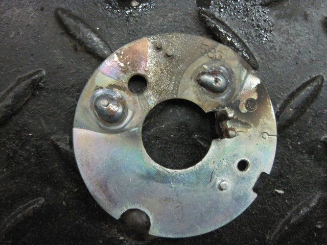

Kann ich da einfach 'ne selbstschneidende Metallschraube reinzwirbeln oder sollte ich lieber 'ne neue Bodenplatte bestellen?
Ist nicht eine der Schrauben ist lediglich ein Exzenter, und nur die andere hat ein Gewinde? Kann sein dass ich das verwechsle mit einem meiner anderen Moppeds ...
Ansonsten kann man da sicher aufbohren, Gewinde schneiden und die nächste Schraubengröße verwenden.
Blechschraube hält glaub ich auf Dauer nicht.
Eventuell geht es sich aus, unter Beibehaltung der Originalschraubengröße rückseitig eine passende Mutter aufzulöten?
Oder es ist eh nur die Schraube durch, und das Gewinde in der Platte ist OK?
Das Loch mit dem kaputten Gewinde zuschweißen, neu bohren, Gewinde schneiden.
Das hoert sich sich gut an uebersteigt aber den Ausruestungsstand meiner Heimwerkstatt und im Zweifelsfalle auch meine handwerklichen Faehigkeiten.

noch mal zu" fertigen "gewinden...
grösseres Gewinde geht genau 1 mal.
aber wenn man 1schwutzgasschmeißgerät an der hand hat , einfach zuschweißen . Neuschneiden.position der bohrungen von anderer platte übernehmen.
(aber wer ne andere grundplatte hat -nimmt die erstmal-bis keine mehr da ist )(dann fragt man im Forum )
zack 70 Flocken gespart.

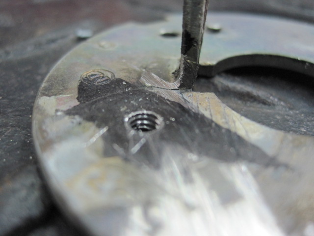

Ja. Geht genau 1 mal. Aber das reicht ja auch erst mal. Ich würde das Schweißgerät stecken lassen! Die Gefahr, dass die Platte beim Abkühlen verzogen wird, scheint mir bei nem unerfahrenen Schrauber / Schweißer groß.
Ich hab das damals so gelöst: Gewindeschneider mit der nächst größeren Gewindegröße genommen und OHNE :idea: irgendwie vorher aufzubohren ein neues Gewinde in die Platte geschnitten. Passendes kurzes Schräuble gabs im Fahrradladen.
Vorteil beim Schneiden ohne aufbohren: Klappt gut, da Platte eh sehr dünn und es ist genügend Fleisch vorhanden, dass das neue Gewinde auch hält. Bei mir jetzt schon fast vier Jahre.

Ich glaube dass dahinter schon etwas Platz ist um da ne Mutter aufzulöten. Verzugfrei wäre das.
