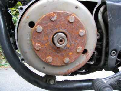

Das fragliche Polrad, in dem innen auch alles rostig sein soll (durch die Löcher betrachtet
Das war nochmal zur allgemeinen Info

Ich werde wohl morgen erstmal den Fön anwerfen. Ich hoffe es regnet nicht. Ich habe leider keine eigene Garage. Die, in der mein Mopped steht hat leider keine Sromversorgung
. Also auch kein Licht. Ich habe die letzten Tage bei mir auf dem Hof geschraubt.
Ich habe im Moment auch nicht das Werkzeug um das Polrad runter zu ziehen. icht hoffe es sieht dahinter nicht sooo schlimm aus. Den Rost würde ich natürlich gerne erstmal so weit es geht entfernen. Was wäre denn dafür am besten geeignet ? Irgent ein Rostlöser ?
Wie gesagt mir fehlt zu Zeit die Räumlichkeit um alles in Ruhe zu reinigen.
Ich hoffe das durch das trockenlegen des Limaraumes endlich mal mein Kondesator überlebt.
Der Unterbrecherraum war übrigens schön trocken. Ich besorge mir morgen noch das Fett und schraube ich alles wieder schön zusammen.
Ich hoffe das Wetter spielt mit.
Danke Euch erstmal.
Christian

kleine Zwischenbilanz. Ich habe das Polrad erstmal so weit es ging entrostet. Dann das Ganze schön geföhnt. Abkühlen lassen und wieder geföhnt. In der Zwischenzeit das Mopped wieder zusammen gefrikkelt. Zwischendurch immer mal wieder geföhnt
. Dabei aber Unterbechergehäusedeckel abgelassen. Unterbrechergehäuse auch gleich mal geföhnt. Die alten Dichtungen von den Deckeln abgemacht und alles schön gesäubert. Neuen Kondesator habe ich auch gleich eingebaut. Dann mal getestet. 3x gekickt und läuft wieder.Eine Probefahrt gibt es heute leider noch nicht, denn es regnet
. Ich werde gleich noch die neuen Dichtungen mit Fett verbauen. <---- Danke Frank.
Dann will ich mal hoffen das das Problem nicht mehr auftritt.
Danke erstmal wieder für die Hilfestellung.
Trotz Regen ein schönes WE.
Christian
