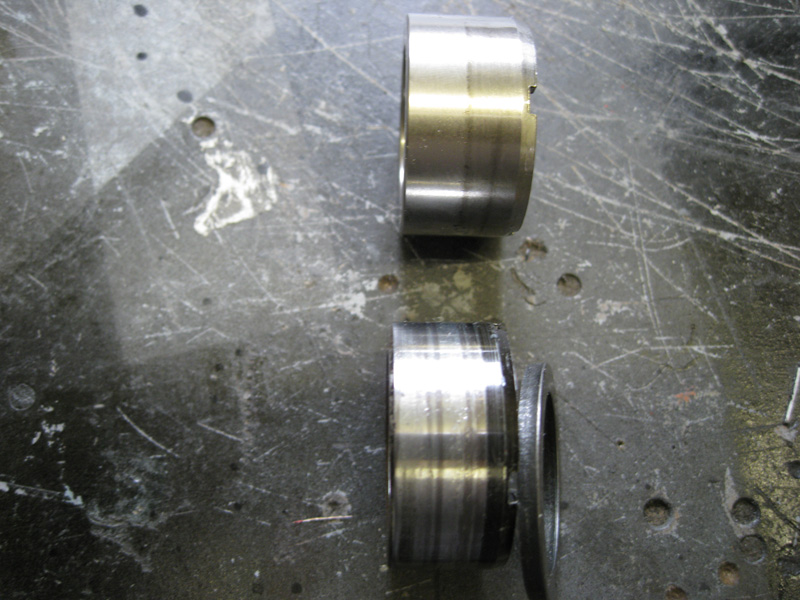

Re: Motor Defekt kann nicht mehr schalten
Glaube ich habe die Ursache der festgegelaufenden Mittelwelle gefunden,
es war ein von He.M***s falsch verbautes Distanz Stück von der SR.
Das fehlende hat er einfach mit einer Scheibe ausgeglichen. die hat das Loch für das beölen verschlossen!
Jetzt weis ich auch warum er denn Laden zugemacht hat!! "das Geld hätt ich mir sparen können"
Reinhard
Reinhard

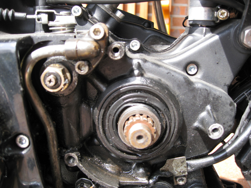

die Sache mit dem falschen Distanzstück ist nicht uninteressant.
Ich habe (nach Wechsel des Simmerings) das (richtige) Distanzstück
verkehrt herum eingebaut. Ergebnis:
nach ein paar km Probefahrt ist - wohl durch den Öldruck - der Simmering wieder
rausgekommen. Riesen Sauerei und Glück, dass ich mich nicht hingelegt habe...
Also Obacht bei der Sache ! Man lernt ja nie nich aus...
Michael
Michael
[Clint Eastwood]
[Clint Eastwood]
- Beiträge: 6492
Der Öldruck schiebt den Simmerring nicht deswegen raus, sondern eher weil der Ölkühler bremst.(oder die Rücklaufleitung verschlossen ist)
Aber das mit der Scheibe an der falschen Stelle ist hart. So schlau sollte man schon sein, wenn man über den Motor mal nachgedacht hat...
- xmike
- Beiträge: 290
- Registriert: Di Apr 17, 2007 8:53
- Wohnort: Hamburg-Nordost
"...weil der Ölkühler bremst..." ?? kannst das mal näher erläutern ?Der Öldruck schiebt den Simmerring nicht deswegen raus, sondern eher weil der Ölkühler bremst.(oder die Rücklaufleitung verschlossen ist)
Die Rücklaufleitung - also die Bohrung in der Welle selbst - war definitiv frei.
Da ich mal annehme, dass der Simmering normalerweise durch das Öl nicht rausgedrückt wird,
war meine theor. Erklärung, dass der Öldruck sich erhöht, weil das Öl nicht oder entschieden weniger durch die
Bohrungen in der Welle abfliessen kann - wenn das Distanzstück falsch herum eingebaut ist.
Aber, ich lasse mich natürlich gern korrigieren
Michael
