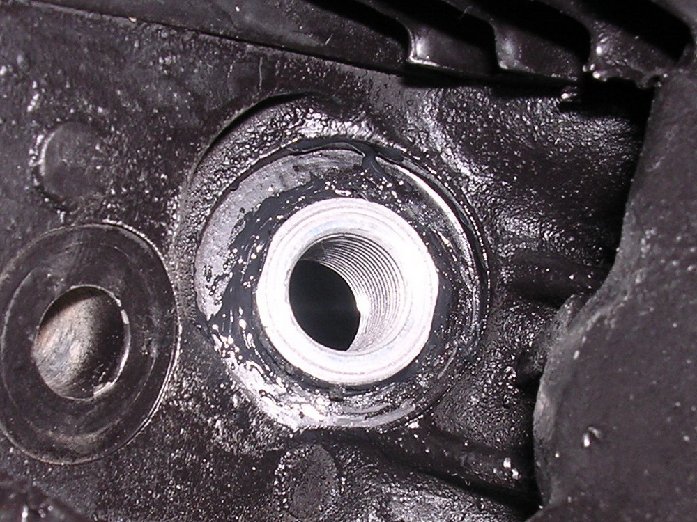

Du meinst sowas?:
Das mag ja an der Zündkerze sinnig sein, aber an der Entlüftungsbohrung.... 8)

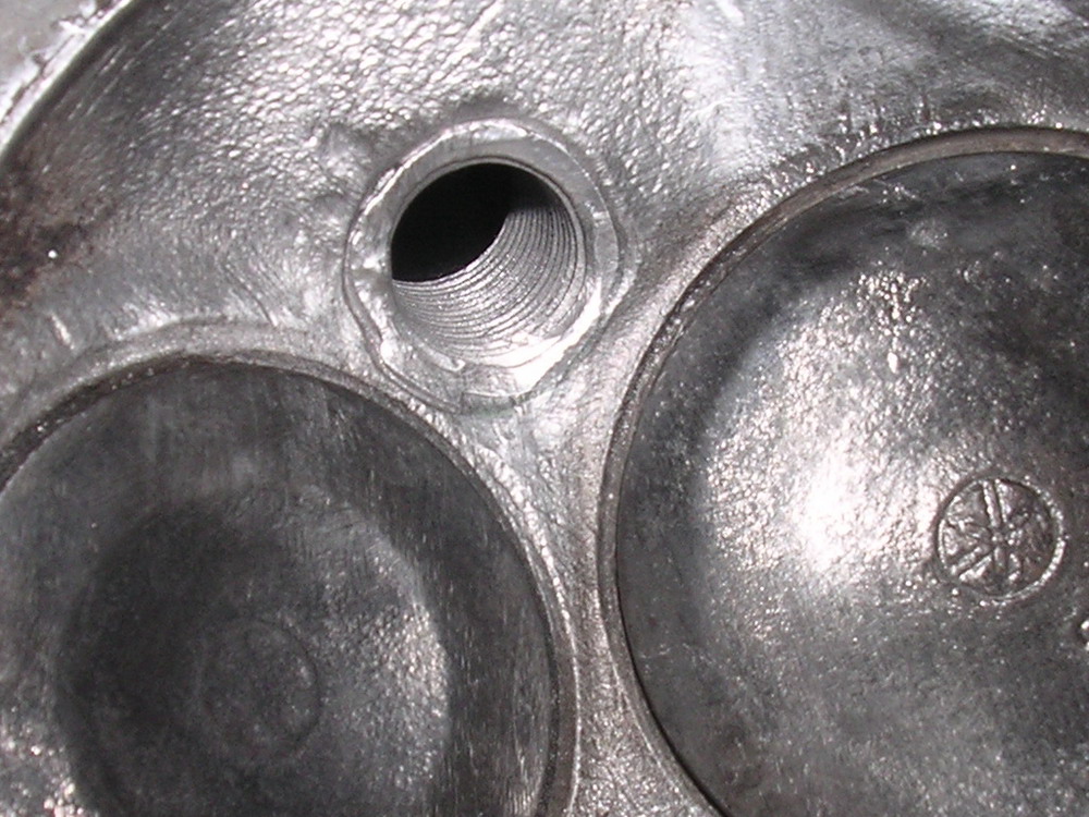

da hab ich einen Kopf in der Bucht geschossen, wo beim Versuch eine Kerze zu montieren, dieselbe fast durch das Loch gefallen wäre. Das Loch hatte M18x1,5 und war zur alten Fläche auch noch schief. Coil fiel flach, sogar Timesert war zu dünn. Einzig Bigsert konnte passen. Würth verkauft aber nicht an Privat und ein Motorinstandsetzer wollte 50€... :eek:

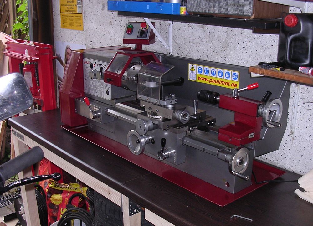

Da ich seit ein paar Tagen dasda mein Eigen nenne:
und auch eine Stange AZ91 am Start war, habe ich mir das selbst geschnitzt. :D
Das Teil wurde dann innen mit dem Wundermittelchen Antiseize von Debus reibwertminimiert, draußen Locktite Superfest drauf und auf einer alten Kerze aufgeschraubt und dann rein damit. 1 Minute gewartet und die Kerze ging problemfrei raus.
Da der Brennraum 3D schief ist, habe ich das Inlay in situ mit einem Kugelfraser in der biegsamen Welle angepasst.
Die Späne habe ich mit dem Staubsauger sorgfältig aufgesaugt und dann vorsichtshalber abgefackelt....WUFF :mrgreen:
