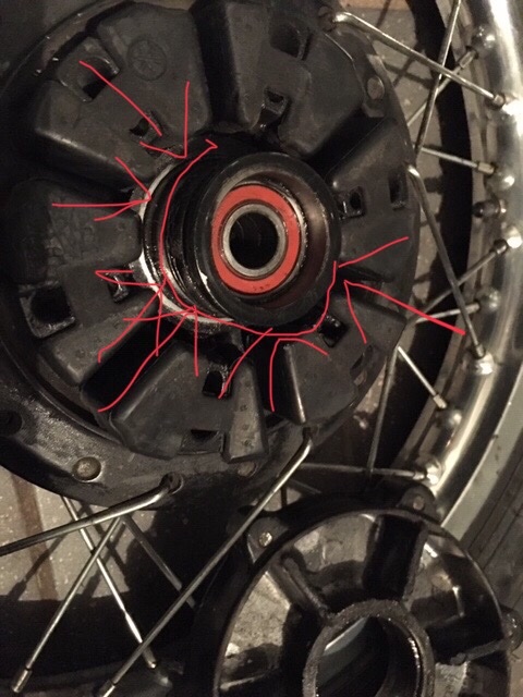

...etwas hin und her kippeln...
Du hast dir die Antwort selber gegeben.

Achso...
Das schau ich mir mal genuer an.
Das Lager hat kein Spiel, dann kann ja nur die nabe selbst das Problem sein.
Also das Spiel beim abziehen des KBT lag im Bereich 1-2mm am äußeren Rand des KBT.
Also Hinterrad nochmal raus.....und mal die Teflonbandvariante ausprobieren.

Im Prinzip ist es bei der SR500 gleich, nur öfter kaputt weil ohne den Wellendichtring:
http://www.motorang.com/bucheli-projekt ... be.htm#kbt

Danke Andreas!
Ich halte das Spiel für noch gering, jedoch besser jetzt was tun als schlimmeres heraufzubeschwören.
Das ist meiner Meinung nach schlecht konstruiert.

Ja,
denk dran dass die Kette da mit über 30 PS dran zerrt, da kommt eher was schief als wenn man da probeweise von Hand nackelt ...
Du wirst ja einen Grund haben dass Du die Ruckdämpfer tauschen willst. Warum?

ist denn der Kettenspanner unten dran? Federbelasteter Gleitschuh ... der sollte das Schlagen des losen Kettentrums vermindern.
An den Ruckdämpfergummis liegt es normalerweise nicht. Auch mal das Verschleißmaß der Kette und der Zahnräder prüfen, irgendwann läuft das auch unrund, vor allem bei neuer Kette auf alten Rädern.
Einen kleinen Ruck wenn alle Beteiligten auf Zug gehen (also beim Wechsel von "Gas zu" > "Gas auf") ist relativ normal. Da wechseln alle Verzahnungen von Primär über Getriebe über Antriebsritzel/Kette und Kette/Abtriebsritzel und Kettenblattträger/Ruckdämpfer/Radnabe ihre Belastungsrichtung und zudem wechselt das lose Kettentrum auf die andere Seite ... lässt sich durch leichtes Ankuppeln und gefühlvolles mitbetätigen der Fußbremse beim Beschleunigen mindern, vor allem beim Lastwechsel in Kurven hilfreich.

Woran merkt man denn während der Fahrt, dass die Nabe am Hinterrad zuviel Spiel hat?
Ausser nem Kleinen Ruck bei Lastwechsel ....was ja laut Andreas normal ist.... kann ich nichts feststellen.

garnicht, das Spiel prüft man von Hand im Stillstand. Untertouriges Rumgeballer zerrt übrigens besonders ungleichförmig an den kraftübertragenden Teilen und begünstig damit den raschen Verschleiß.
