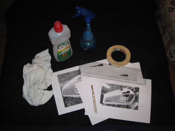

Da ist z.B. dieses Foto mit den Werkzeugen, die man benötigt:
Und dann ist da diese Liste unter dem Foto:
Werkzeuge für die Tankdekormontage:
Spiritus, Tuch, Skalpell, Lineal, Malerkreppklebeband,
Sprühflasche mit Spüliwasser, Schere (fehlt auf dem Bild),
Ausdrucke Tankdekore.
