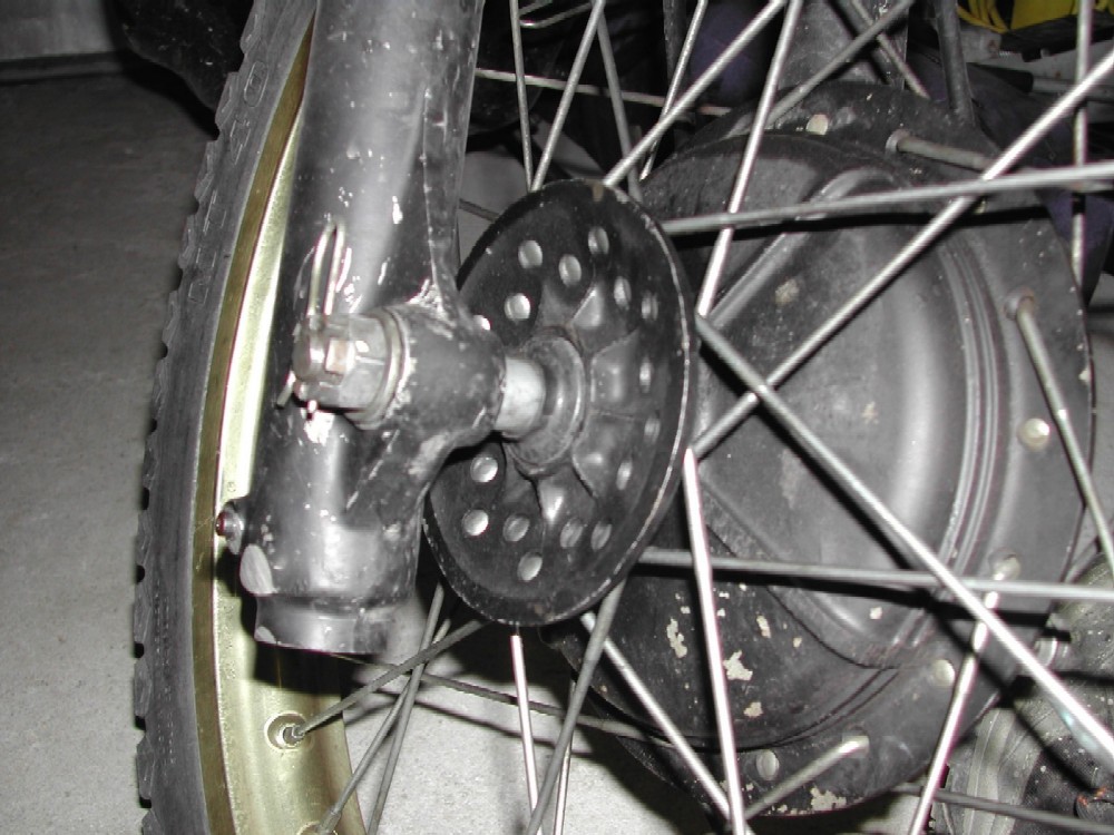

Also anscheinend hast eine Gabel "nach" BJ 80. Aber das ist egal weil wenn's eine XT-Gabel ist, wird die Achse IMMER (von vorn gesehen) von links nach rechts gesteckt.
Mal in der Annahme das ist die Gabel, wär auch schon der Fehler gefunden, weil der linke Teil der Gabel (von vorne gesehen) eine größere Bohrung für die Achsaufnahme hat und die Achse bis zur Hülse "durchrutscht" und mit dem Bund an der Hülse (Nabe) anliegt.
Wenn du jetzt die Achse verkehrtrum einsteckst (von rechts nach links von vorne gesehen) liegt der Bund nicht an der Hülse an sondern schon viel früher an der Achsdurchführung. Das könnte dann dieser ominöse 1cm sein....
Hab die Achse noch nie andersrum eingebaut......somit nur eine Mutmaßung....
Aber vielleicht ckeckst du das mal...

Hmm. Glaube nicht, daß ich die Achse von der anderen Seite auch stecken könnte!

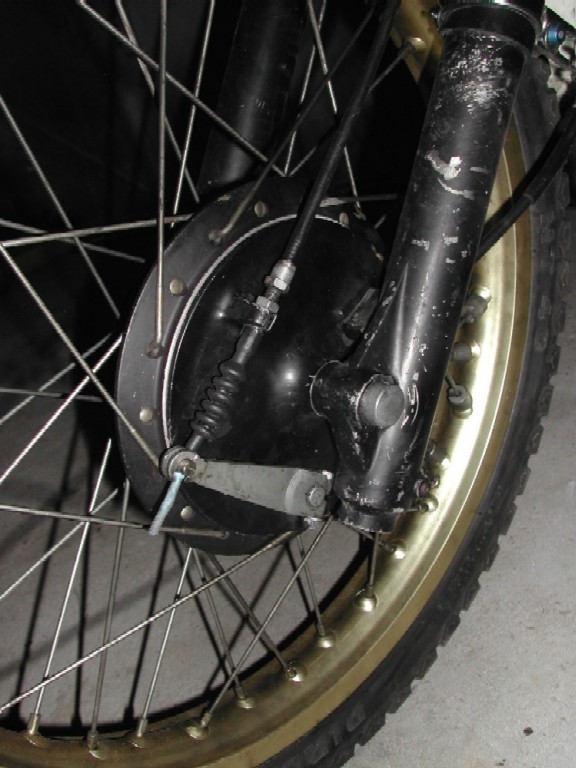

achse mit bund, bremstrommelseite;

Komisch ist auch, daß mir gestern aufgefallen ist, daß das Vorderrad ca 1cm aus der Mitte ist - also im Verhältnis zu den Gabelholmen.
UND: Auf der Zeichnung im Typenschein ist die Achse von der rechten Seite (Fahrtrichtung) gesteckt, die Befestigung mit Mutter also auf bremstrommelseite. Aber auf der zeichnung im Typenschein ist auch ein anderes Tankdekor - also, wer weiss?!?!
Kennt jemand diese Gabel, oder weiss, was falsch zusammengebaut ist? Vielleicht wurden hier auch Teile gemischt?!?
Kronenmutter mit Splint,

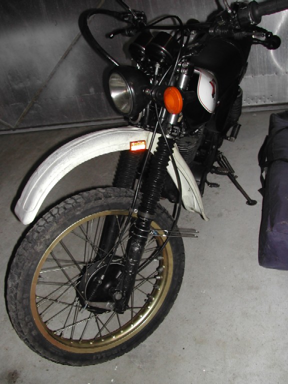

Hier nochmal die ganze Gabel.
Eventuell liegts ja an den Brücken?!?

Also: Das Tankdekor entspricht Bj.80, die Gabel auch (Gabelbrücken kann ich nciht erkennen, sollten aber ziemlich gerade sein und kein V bilden, wenn man von oben drauf schaut), nur der Scheinwerfer ist glaub ich ein Exemplar früherer Jahre.
Die Achse kann man auch von der anderen Seite her einstecken, das schenkt sich technisch gesehen nichts.
Sitz denn Reifen mittig zwischen den Standrohren?
Federt die Gabel leicht ein und aus?

Beitragvon gargamel » Do Aug 30, 2007 9:32
Gabel funktioniert top.
Federt leicht ein und aus.
Rad ist ca. 1 cm aus der Mitte.
Also auf der Trommelseite 1,5cm mehr Luft beim Holm.
Komischerweise bin ich aber auf der Seite überall auf Anschlag.
Die Bohrung auf dem bremsseitigen Holm ist aber größer als die Bohrung auf dem gegenüberliegenden Holm. Darum kann ich die Achse eigentlich nicht von der anderen Seite stecken. Ausser ich hab nen Denkfehler. Bin aber gestern ne ganze Zigarettenlänge vor der Gabel gesessen und hab studiert :(

Die Mutter der Steckachse gehört üblicherweise auf die Bremstrommelseite!
Dein Problem ist aber meiner Meinung nach die Bremsankerplatte, das Symptom, ca. 1 cm Luft, ist typisch.
Es gibt zwei verschiedene Bauformen, vor und nach '80, man kann das am einfachsten am Gewinde des Bremszuges unterscheiden (vor '80/M6 und nach '80/M8 Gewinde).
Schau mal welche Du drin hast und prüfe die Form der Gabelbrücken, wie Fabi das schon beschrieben hat (eher grade - nach '80, eher "V-förmig - vor '80).
Wenn das nicht zusammen passt, sag Bescheid, dann schicke ich Dir die passenden Teile (am einfachsten ist die Bremsankerplatte mit passendem Bremszug) und dann ist Ruhe :D !
