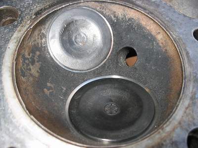

Hallo Gemeinde,
heute habe ich meine Teile aus der Zylinderschleiferei zurückgeholt.
Ich habe nen neuen Kolben einschleifen lassen und die Ventilsitze überarbeiten lassen.
Das sieht rein optisch schon recht gut aus.
Nun meine Frage:
Ist es notwendig, die Ventile mit Sand einzuschleifen?
Danke für die Antworten
Piet

Ich weiß jetzt nicht, was du mit "Ventilsitze überarbeiten lassen" meinst. Wenn du sicher gehen willst, dass die Ventile dicht sind, dann bau sie ein und kippe Verdünner in Einlaß- bzw. Auslassöffnung.
Wenn die Dinger dann undicht sind, nimm Ventileinschleif-Paste (oder was meintest du mit "Sand"?) und fröhliches Rubbeln
wünscht
P.
wünscht
P.

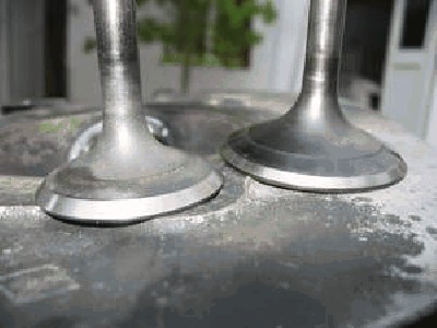

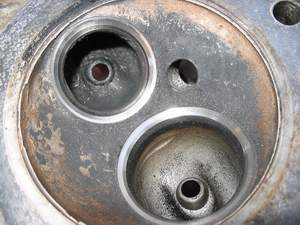

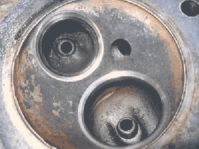

Der Sitzfräserer hat es aber besonders gut gemeint. Die Sitze sind schon ganzschön tief versenkt. Ausserdem ist zumindest das Auslassventil deutlich am Ende. Ein Neues wär wohl angebracht, wobei Du mit dem Alten sicher noch ein paar tsnd.km zurücklegen kannst. Allerdings ist wohl keine Panzerung mehr vorhanden...
(der Bereich um den Ventilsitz herum ist mit einem Sonderwerkstoff aufgeschweisst)
Worauf Du achten solltest: Die Federvorspannung! Wenn das Ventil eingebaut ist, sollte die Länge der Aussenfeder nicht allzuweit über 40mm liegen, sonst musst Du was unterlegen. (Innenfeder 38mm)
