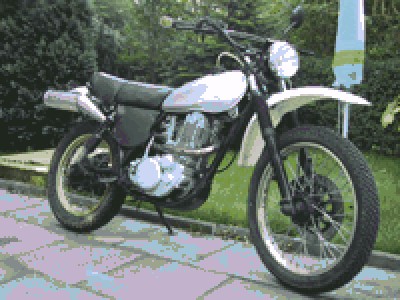

bei mir funzt eine SR500 Gabel mit SR500 Nabe und
XT600 Felge einwandfrei.
Dazu straffe Federn und Stahlflex.
Und vorne hängen tut sie auch nicht.
Matze

der Standrohrdurchmesser ist 1mm weniger wie bei der XT, aber bei meinem Renner hab ich trotzdem die XT-Brücke genommen und mit 0,5m Alublech den Unterschied ausgeglichen. Der grössere Nachlauf macht sich sogar positiv bemerkbar.
Die Speichen passen übrigens nicht mal ansatzweise, da wirst Du zu einer Radspannerei gehen müssen.

wie schon geschrieben wurde,
die Gabel hat 35 mm, die Gabelbrücke hab ich von der SR übernommen.
Die 600er Felge habe ich wegen dem besser passendem Speichenwinkel ( Nabenduchmesser etwa wie bei der SR) genommen.
Eingespeicht hat das ganze dann Gerd Schlepps mit VA Speichen.
Bremsleitung ist von der Länge her auch XT600( eine der ersten Ausführungen).
Matze
