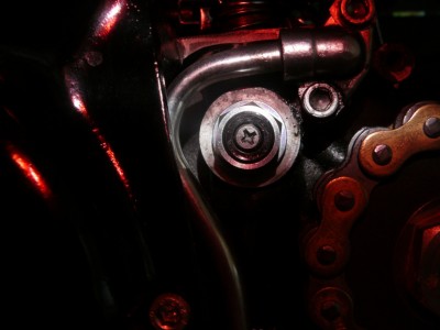

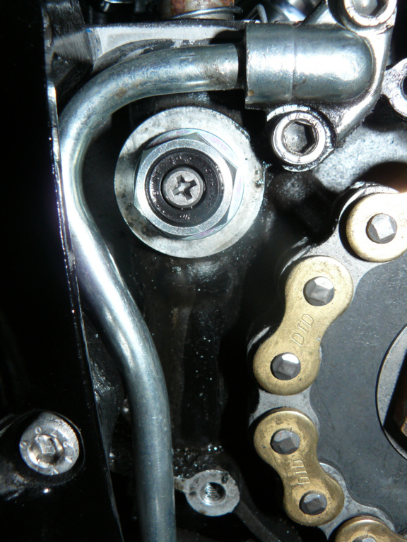

So, habe jetzt den passenden Time-Sert-Satz
aus Amiland bekommen( so`n Nichtgeburtstag hat schon was :yau: )
Was soll ich sagen, sehr Geiele Sache. :top:
Das Gewinde der Kupplungs-Einstellschraube ist M12X1,25 (sorry Hiha nichts zu holen :wink: ) und so ein Rep-Satz nicht ganz billich.
Meiner Meinung nach ist das Zeug aber der beste Weg ein vernudeltes Gewinde, ohne einen großen Aufguß zu machen, zu reparieren.
Ich habe vorher versucht den Einsatz aus einem Versuchs-Aluklotz durch brachiale Gewalt herauszureissen oder zu überdrehen, - ich hab`s dann irgendwann sein gelassen. Ich kann mir vorstellen, das man den Einsatz bei einem Sackloch irgendwann herausgerissen hat, aber bei einem Durchgangsloch wie bei der Einstellschraube ist diese Lösung schon eine stabile und haltbare Sache.
Falls jemand also auch ein Problem mit diesem Gewinde hat, besorg dir den Satz oder melde dich bei mir.
Gegen Erstettung meiner Unkosten mach ich es dir dann. :augenzwinker:

Aah, das sieht ja alles sehr schön aus!
Beiträge: 6377
Beitragvon Hiha » Fr Sep 14, 2007 6:09
Stimmt, M12x1,25 wars. Aber fürs XT600-Kerzengewinde kann man ihn brauchen ;-)
Beiträge: 5784
Beitragvon Mr. Polish » Fr Sep 14, 2007 11:30
Ja, aber die Edelstahlschrauen im Alugehäuse :eek: , da korrodiert Dir doch ratzfatz das Gehäuse weg!!
(Gibt es hier keinen Ironie-Smilie??)
