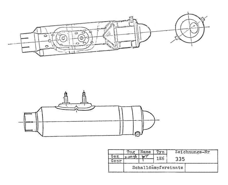

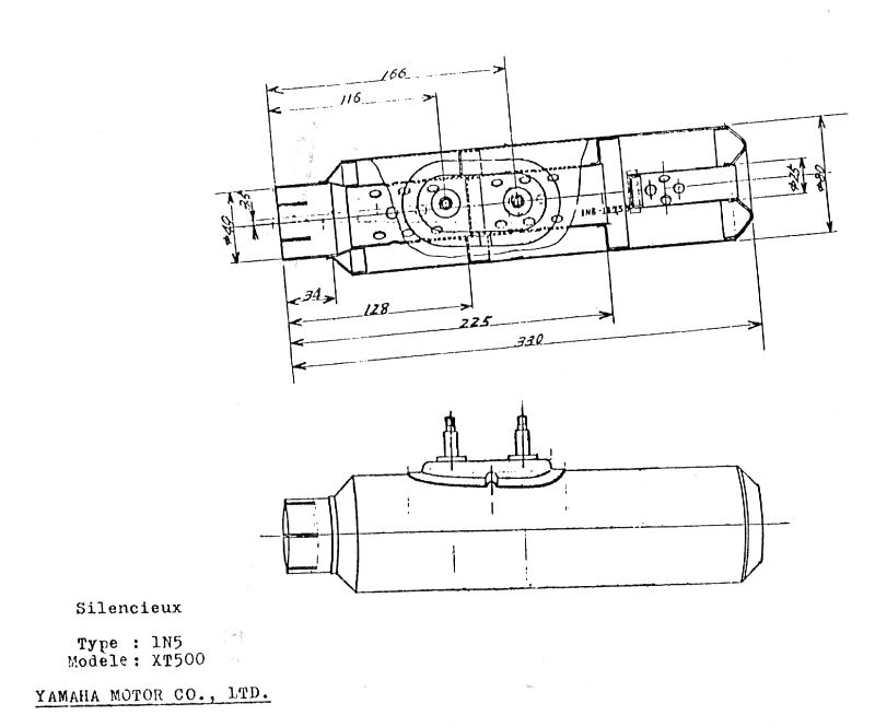

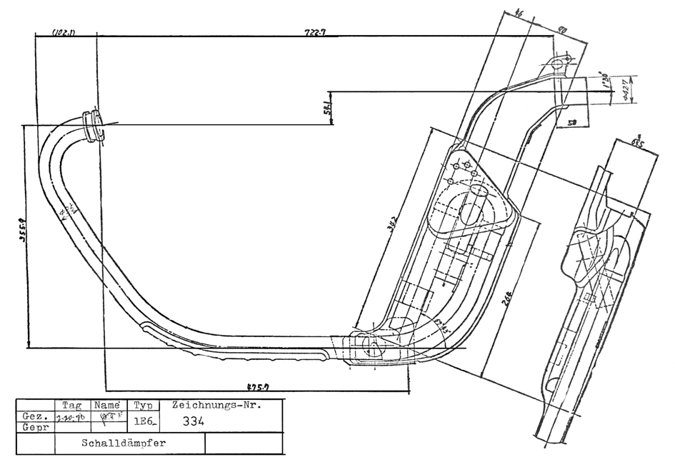

@Uwe,
hab dir gerade zwei mails geschickt. Vielleicht kriegst du die Bilder ja hier rein. Sind bestimmt für alle interessant.
Gruss Ralf

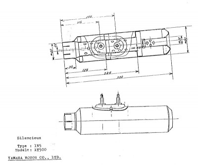

Nachbau Endstück 76er Auspuff
- GJF
- Beiträge: 298
- Wohnort: Hilden
Technische Zeichnung 76er Endtopf
Ich bins schon wieder. Neuer Versuch der Bilder.
Gruss Ralf
Gruss Ralf

ein paar weitere Bilder von dem 76er Auspuff gibts beim verrückten Franzosen unter "Technique" / "Echappement/Exhaust"
- UweD
- Beiträge: 2308
Ähm... verstehe ich das richtig, dass die Franzosen einen 76er Pott in Inox nachgebaut haben???
Prototype Pot Inox
Si vous êtes intéressé par un pot inox de 76 contactez moi.
If you are interested by an stainless steel exhaust contact me
schreibt er...
Man lernt nie aus...

yep, er wird aber nicht mehr gebaut.Ähm... verstehe ich das richtig, dass die Franzosen einen 76er Pott in Inox nachgebaut haben???
dafür baut einer vom niederländischen
XT500 club den puff nach. den allerersten hat er zum heroes legend start mitgebracht,
hab' ihn aber leider nicht gesehen. ich glaube 800 euro sollte der kosten..
klöss hat seine email adresse.

So Leute,
mal wieder news vom Endtopf Nachbau. Ich war heute bei der Koryphäe in der Schweiz für so Geschichten. Er hat sich den Endtopf angeschaut und meinte, er kriegt das hin. Preis ca. 200,- Euro. Ich hab ihm mein langsam wegfaulendes Original dagelassen und er macht mal einen für mich. Den kann ich dann ja mal fotografieren und/oder zum CH-Treffen mitbringen. Kleinserie scheint auch kein Thema zu sein.
Den "Hauptauspuff" könnte er wohl auch, da schätzt er die Kosten auf 600,- Euro. Aber darüber verhandel ich dann mal nach Ostern mit ihm.
Soweit die Zwischenmeldung.

Hi Uwe,
wie du weißt, ist mein zweiter Vorname Ebay
und ich kann dir sagen, daß ich noch nichts
halbwegs brauchbares an Enddämpfern in der
Bucht gesehen habe.
Wenn überhaupt dann nur in Verbindung mit
dem kpl. Vorderteil und dann geht es gerne
auch mal in Richtung 800.-€ (der war aber auch okay)
Das heißt aus meiner Sicht sind dann 800.-€
für einen "neuseelandmäßigen" zuviel. Er wird
auch kaum dein Motorrad um diesen Betrag
aufwerten.
Meine Empfehlung, laß nur den Enddämpfer bauen,
wenn der Mann gut ist kriegt er den auch so hin,
daß man nichts merkt. Der Franzose hat die für
mein Empfinden schwierige, angeschweißte
Aufhängung echt gut hingekriegt.

Hallo Ebay-Fidi
Mille Gracie für die Rückmeldung. Hm, es ist jdf. gut zu wissen, dass es da jemanden gibt, der sowas auch als Einzelstück hinkriegen WÜRDE. Irgendwann sind glaub alle Restbestände verteilt bzw. verbraucht.
Na egal - schauen wir einfach mal weiter. Bin jdf. gespannt auf das Endstück.
Grüssle

Hallo UweD!
Jo, das wär schon ganz interessant. Sowohl Endtopf alsauch Krümmerteil. Das franz. teil sieht ja wirklich saquber aus und scheint auch prof. gemacht zu sein. Aber der Preis treibt dir schon
das Wasser in die Augen.
Noch dazu, wenn du entdeckst, dass DEIN 76er einen Riss hat, was ja nix Gutes auf Dauer für die Lebenserwartung ahnen lässt.
Bleib dran!

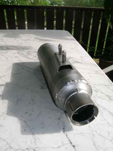

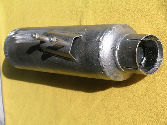

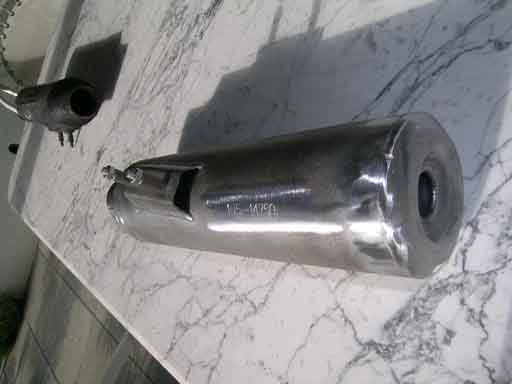

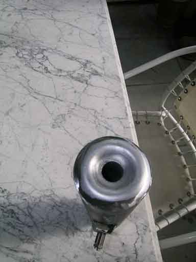

Es ist vollbracht - ursprünglich sollte er ja zum CH-Treffen fertig sein, aber naja. Der Endschalldämpfer ist nichts für Superperfektionisten, aber für das Geld finde ich ihn ok. Umgerechnet hat er 135 Euro gekostet.
Nun? Was meint die Gemeinde?
Lackiert ist er noch nicht, hab ihn direkt erstmal fotographiert.
Grüssle
Grüssle

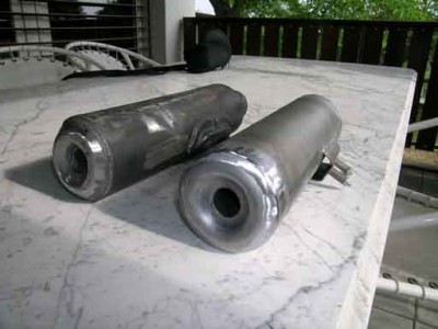

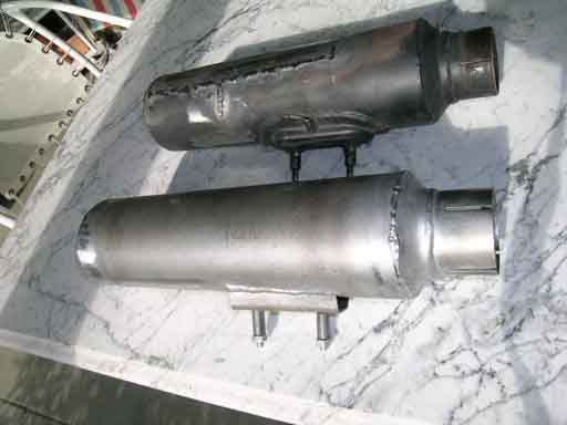

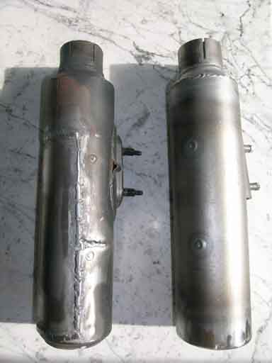

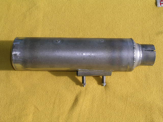

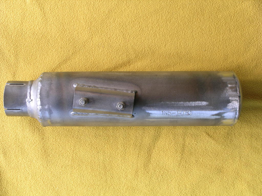

Und noch der 2.Teil der Bilder
... der ist übrigens nicht krumm, sieht ein bisschen so aus. Meine Photographen-Qualitäten lassen etwas zu wünschen übrig. Ich versuch mal noch bessere zu machen.
Der Runzelige daneben ist das Original. Dem hat er sich auch mal angenommen. Musste aber grösserflächig gemacht werden, da Wandstärke untenrum schon im Mikrometerbereich.
