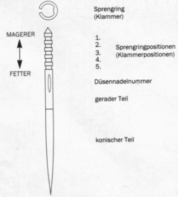

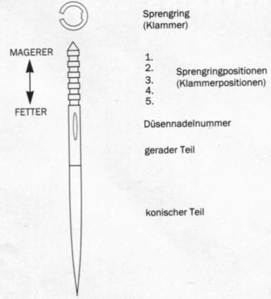

Bis ca. 1/4 Gassschieberweg ist die LLD maßgebend, danach bestimmt bis ca. 3/4-Gas hauptsächlich die Düsennadel zusammen mit der Nadeldüse das Gemisch. Ab dann bestimmt die Hauptdüse das Gemisch.ist die entscheidende Düse, sie ist bis zum 3/4 offenen Gasschieber verantwortlich für das Gemisch! Die HD ist nur im letzten 1/4 wirksam.
