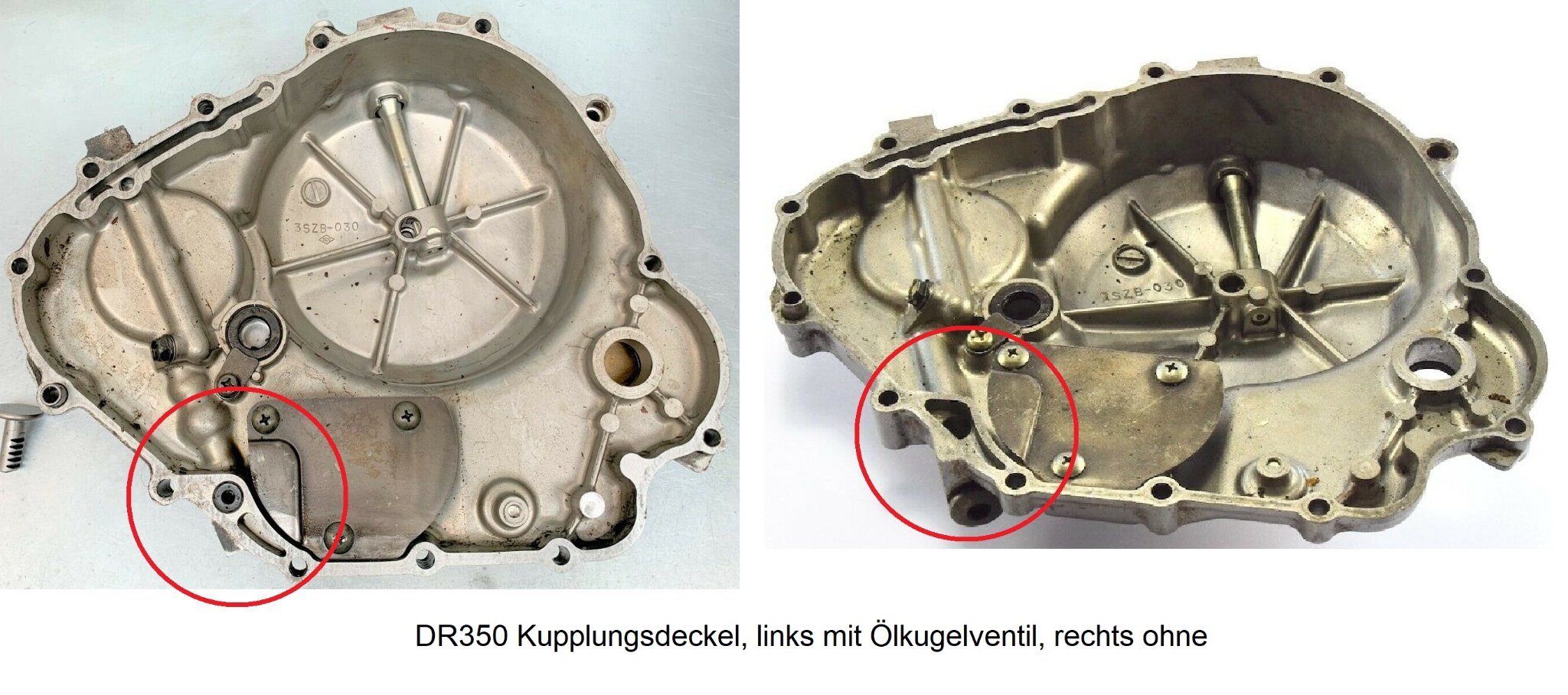

nö, dann hast du lediglich deinen Ölvorrat im Motor und nicht im Rahmenöltank. Bis der Kopf mit Frischöl versorgt werden kann muss dann zuerst das Öl wieder hoch in den Rahmenöltank gepumpt und von dort aus über die Ölpumpe/Filter zum Kopf transportiert werden. Eine intaktes Kugelventil soll das verhindern.
DR350 z. B. hat auch Trockensumpf aber erst bei den späteren Modellen überhaupt ein Kugelventil für diese Funktion bekommen.

Beitragvon Frank M » Sa Dez 13, 2025 10:15
jo, mit Ölkugelventil erst ab 1993
