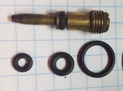

da mir die Dichtung an der LLD gerissen ist musste ich erst einmal eine neue besorgen . Ich bin mir jetzt nicht mehr ganz sicher war die Dichtung so wie auf dem Bild montiert oder kommt sie weiter rauf in die Nut ?

Re: Vergaser einstellen
Verfasst: Mi Feb 19, 2025 14:00
von Zoki
danke
